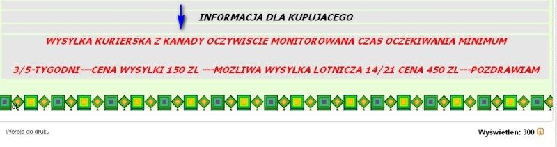

Zobaczcie ile gośs zażyczył sobie za przesyłke takiej zabawki .
Gość G.Mark
http://allegro.pl/sh...acf77d00be2ff62
Rozbój w biały dzień. Zwłaszcza, że nikt nie zmusza do kupowania, a na stronie aukcji napisane jest...
