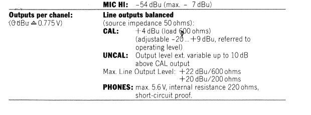

Raczej na pewno gałki nie działają w przeciwne strony ;) Pozycja CAL (czy UNCAL jak w studerach/revoxach) jest stosowana w większości półprofesjonalnych magnetofonów (i profesjonalnych z regulacją też) - przecież nie ma to nic wspólnego z dynamiką tylko jest ustawieniem poziomów na zero. Gałki, jeżeli są, to oprócz zmniejszania poziomu mogą go też zwiększać, to IMO logiczne...

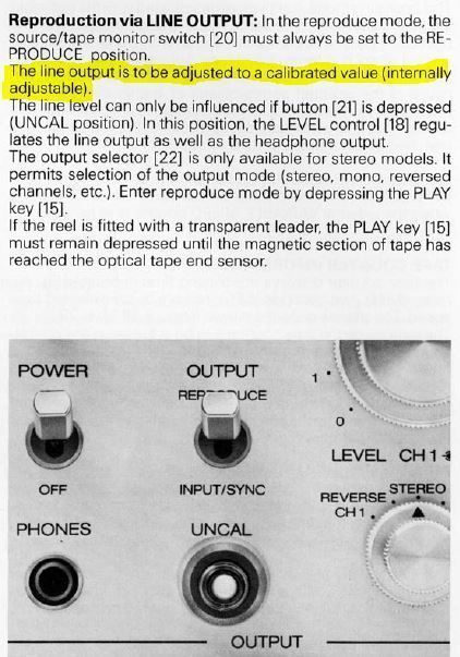

Mam PR-99 i Tandbergi.Tam nie działa to w ten sam sposób.Przeczytaj dokładnie to co napisałem powyżej.Pozycja UNCAL w revoxie pozwala na sterowanie z konsolety w studio.Oczywiście poziom wyjściowy można regulować,ale nie ponad poziom wejściowy.

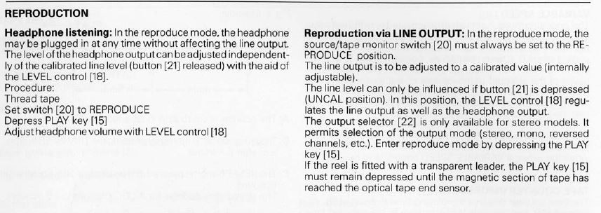

Musiałem sprawdzić, czy nie mam sklerozy, no i nie mam ;) Albo nadal nie piszemy o tym samym, albo masz coś mocno nagrzebane w swoim PR-99. Poniżej fragment schematu wzmacniacza wyjściowego z interesującym nas regulatorem:
Na pewno poziom kalibrowany nie jest taki sam, jak ustawienie na maksimum regulatora. W ustawieniu CAL mamy wzmocnienie tego stopnia dokładnie o 10dB (48/15) mniejsze niż w ustawieniu regulatora poziomu wyjściowego na maks.

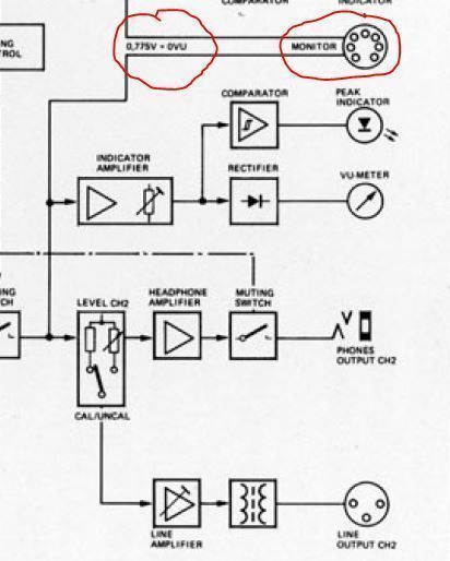

W sumie to to jest kluczowe:
Albo, jak pisałem, problem leży gdzie indziej.

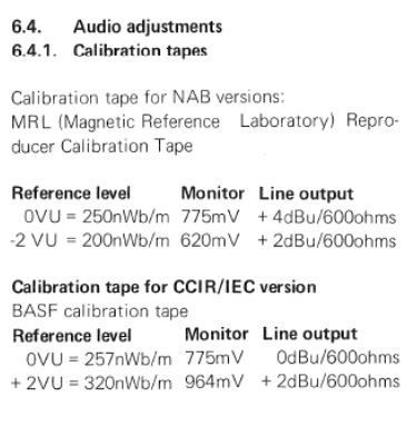

3. Poziom wyjściowy. Decydujemy się na poziom nasycenia - sprawa płynna, nowsze taśmy wolą więcej starsze mniej, zwykle jest to 250 albo 320nW/m, czasem więcej. Jeżeli zdecydujemy się na inne nasycenie niż taśma testowa, trzeba przeliczyć poziomy z taśmy testowej.

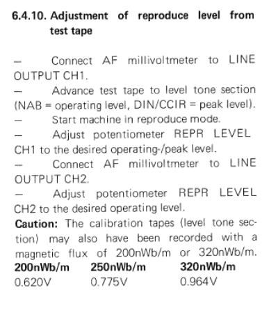

Taśma testowa, 1kHz, 0dB, potencjometrem poziomu ustawiamy przy ustawieniu CAL poziom wyjściowy na wyjściu liniowym taki, jaki chcemy, to znaczy najczęściej +4dBu, ale nic nie stoi na przeszkodzie, żeby był on inny, taki, jaki mamy poziom operacyjny całego systemu. Powiedzmy, że +4dBu. Oczywiście dla obu kanałów.

Po tak przeprowadzonej kalibracji PR-99 będzie się zachowywał zgodnie z instrukcją czyli regulator poziomu wyjściowego będzie miał możliwość zwiększenia poziomu wyjściowego o 10dB.

Bo możesz mieć ciszej nagrane taśmy. Wystarczy, że przyjąłeś sobie 320nW/m, a dostałeś taśmy od kogoś, kto lubi konserwatywnie 160 (albo ma jakieś stare taśmy). Tak nagrane taśmy mają o 6dB niższy poziom.
