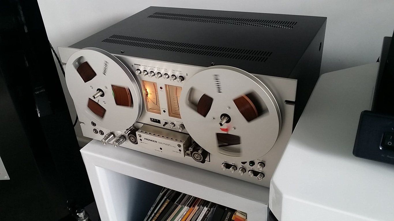

Magnetofon szpulowy Pioneer RT-707 kupiony,ostatni element w moim analogowym torze odsluchowym zostal wypelniony,gra pieknie,spelnione marzenie i powrot do dawnych lat....
Fajna konstrukcja.Następny model już był na szpule 10,5 cala.
Mam pytanie, a raczej dwa.
Jak to gra i czy głowice są ok,bo ta firma nie była w tym najlepsza.
No i życzę skompletowania takiego zestawu.
Fajna kolekcja,Trzeba mieć ,tylko trochę miejsca.
