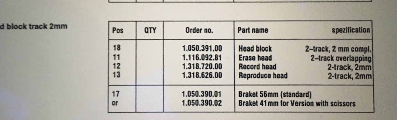

W zamieszczonym zdjęciu dokumentacji jak byk jest napisane;
FOR REVOX AND STUDER.Wyraznie napisałem o montażu fabrycznych głowic,ale nie oznacza to,że tych głowic nie można używać zamiennie.
Obydwa modele głowic ,zarówno tych fabrycznie montowanych do revoxa,jak i do studera występują w tym zestawieniu.Widziałem studera A-80 z dokładnie takimi głowicami ,jak moje revoxy,jak i PR-99 z głowicami fabrycznie używanymi ,tylko w studerze.Może trzeba coś tam pokombinować,ale operacja na pewno jest możliwa.Ten A-80 był już prawie mój,ale jednak się nie udało.A szkoda,choć to ogromny mebel.

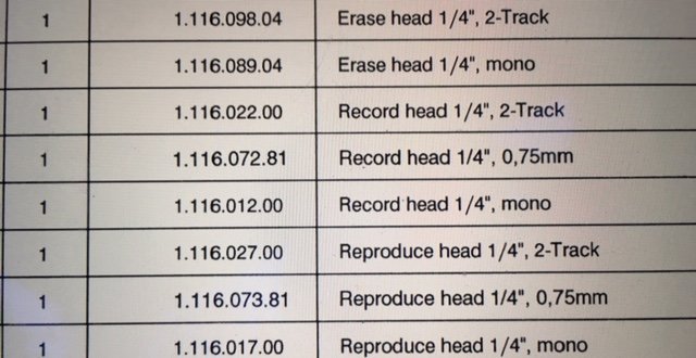

Pozwolę sobie na małą weryfikację kilku opinii na temat zamienności głowic studera i revoxa.Te głowice są zamienne,co możecie sami sprawdzić na oryginalnym dokumencie Studera.Głowica zapisu w PR-99 ma oznaczenie
1.116.022.00 i dokładnie taka sama występuje w studerze.Na dowód zamieszczam skan katalogu.Teza o większym nasyceniu nagrań na studerze,też jest nieprawdziwa bo przy sygnale +2VU nasycenie wynosi 320nW/m.Czyli dokładnie tak  jak w studerze.Te dane są dostępne w instrukcji serwisowej PR-99.Zgadza się natomiast to,że do studera opracowano kilka specjalnych głowic,których fabrycznie nie montowano w revoxach,co nie oznacza,że nie można tego uczynić.Osobiście widziałem PR-99 z głowicami typu Butterfly.I na koniec trzeba się zgodzić z faktem ,że w nagraniu cyfrowym nigdy nie będzie pełnej informacji o dzwięku.Jak wiemy,sygnał jest próbkowany,czyli mamy zespół informacji,a nie pełny sygnał.Oczywiście im większa częstotliwość próbkowania,tym tej informacji jest więcej i wcale nie musimy braku części sygnału usłyszeć.Jednak fakt pozostaje faktem.

Glowice w Revox i Studer sa inne.
1.116.027.00 glowica odczytujaca 2 slady 2mm Revox PR99mk3
1.318.720.00 glowica odczytujaca 2 slady 2mm Studer A807 mk2
dane z manuali, cyferki jakby troche inne...
Zaloguj się, aby zobaczyć treść (możliwe logowanie za pomocą ) Edytowane przez mirek24

Twierdzę jednak, że Marek-41 mija się z prawdą twierdząc, że głowice Revoxa i Studera są identyczne.
Informuję: Głowice Revoxa PR99: nagrywająca 1.116.022.00, odtwarzająca 1.116.027.00. Głowice Studera A80 nagrywająca 1.116.800.00 odtwarzająca 1.116.801.00, Studera A807 nagrywająca 1.318.720.00 odtwarzająca 1.318.626.00. Reasumując: to są zupełnie inne głowice o innych parametrach technicznych oraz innych wymiarach.

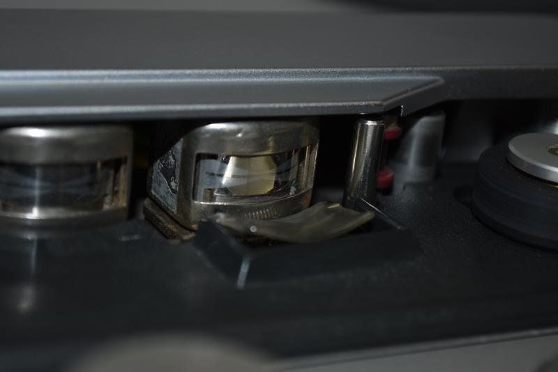

Nie pisałem,że są dokładnie takie same.Pisałem,że można ich użyć zamiennie.Na pierwszym zdjęciu głowica  z A-77,a na drugim z A807.Ostatnie zdjęcie,to PR_99 z głowicami tzw motylkowymi stosowanymi w studerach.I co nie da się?Zdjęcia kłamią.

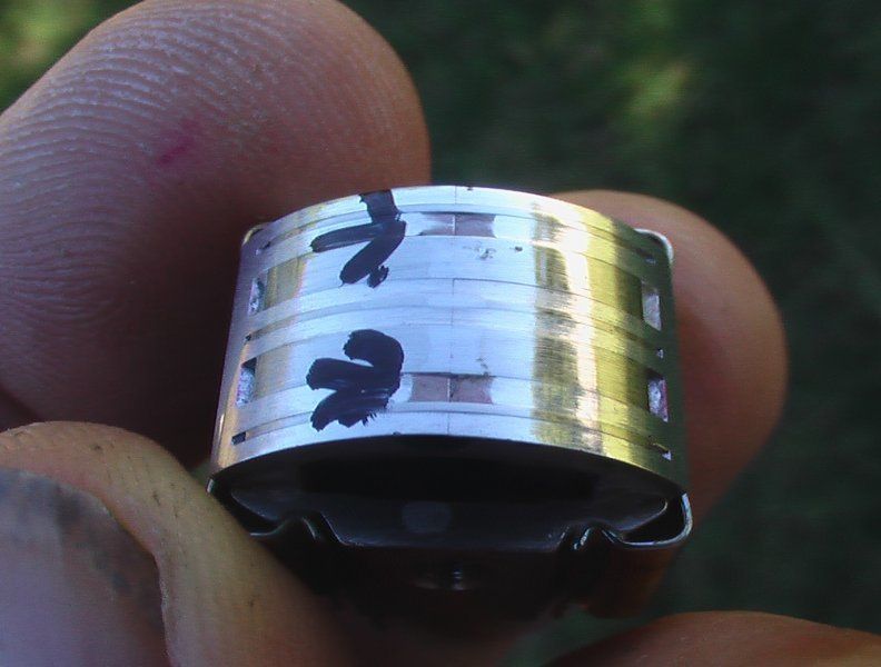

To przykład skrajnego zużycia głowicy w magnetofonie Tascam.Zdjęcie pochodzi ze strony www.analogrules.com. Warto tam wpaść.Jest dużo wartościowej wiedzy.W tym wypadku należy wymienić nie tylko głowicę,ale również kołki prowadzące,bo inaczej będą deformować taśmę tuż przed głowicą.
