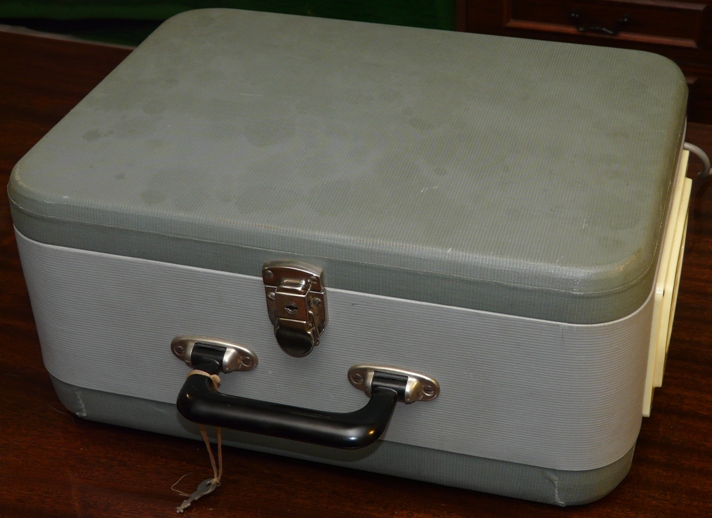

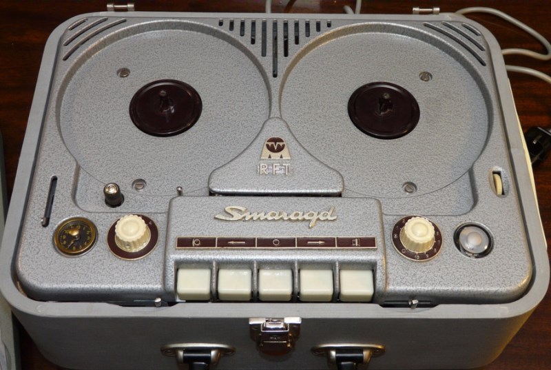

Przedstawiam mój najnowszy, a zarazem najstarszy nabytek (właściwie już zabytek) - nazywa się Smaragd BG 20-5, został wyprodukowany w 1961 roku przez enerdowskie zakłady RFT Zwonitz i w swoich czasach był naprawdę bardzo przyzwoitym magnetofonem, na pewno jednym z najlepszych domowych sprzętów w krajach bloku wschodniego.
Jest oczywiście monofoniczny, dwuśladowy, pasmo 60-15000Hz, odstęp sygnał/szum 40dB, dwie prędkości (9.5 i 19cm/s). Najlepsze, że ten egzemplarz, zgodnie z zapewnieniami sprzedającego, przeleżał ostatnie kilkadziesiąt lat w szafie, i rzeczywiście tak wygląda! Jeszcze nie widziałem używanego magnetofonu tak czystego w środku, a ten ma przecież prawie 50 lat!
Stan optyczny jest naprawdę idealny, na uchwycie wisi kluczyk, pasujący do zamka, a na talerzykach wciąż założona była oryginalna taśma produkcji VEB Filmfabrik Agfa Wolfen, typ CH z 1962 roku, do której ten magnetofon został skalibrowany. Wszystko działa niemal jak nowe, czysto odtwarza i nagrywa, przewija do przodu, trochę mu brak siły do tyłu, ale to zupełnie naturalne, że pięćdziesięcioletni pasek zrobił się odrobinę luźny - aż dziw, że w ogóle ciągnie. Włączyłem go tylko dla sprawdzenia wszystkich funkcji, bo elementy mechaniczne wymagają przede wszystkim smarowania - oryginalny Custanol zrobił się bardzo gęsty. Na szczęście mam instrukcję serwisową do niego, więc zabiorę się do tego zgodnie z zaleceniami fabryki. Głowice idealne, nawet gumowa rolka jest w porządku. Sterowanie na elektromagnesach, więc klawisze naciska się lekko i z wdziękiem (dla odróżnienia od np. topornej Tonette, nie wspominając o Arii).
Rzadko spotykane ciekawostki z epoki: licznik taśmy w formie zegara (godzina na zegarze to około 3 minut nagrania przy 19cm/s) i magiczne oko do kontroli poziomu wysterowania.
Jestem bardzo zadowolony, to chyba mój najbardziej udany zakup na allegro.
Na koniec - dlaczego go kupiłem? Trzydzieści parę lat temu właśnie taki model, identyczny srebrny BG20-5, był moim pierwszym magnetofonem. Po prostu musiałem go mieć.

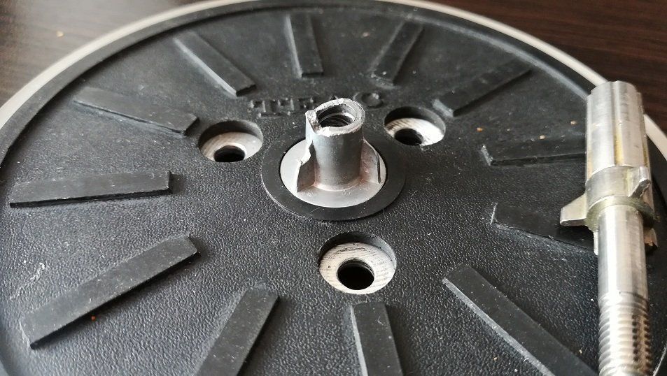

Poszukuję takiej części do TEAC-a. Niestety na portalach aukcyjnych susza.

Daj do wytoczenia lub wydrukowania w 3D .

Mam 3300 SX . Może to i pomysł wydrukować na 3 D . mamnaby tak drukowane . Bardzo fajne .

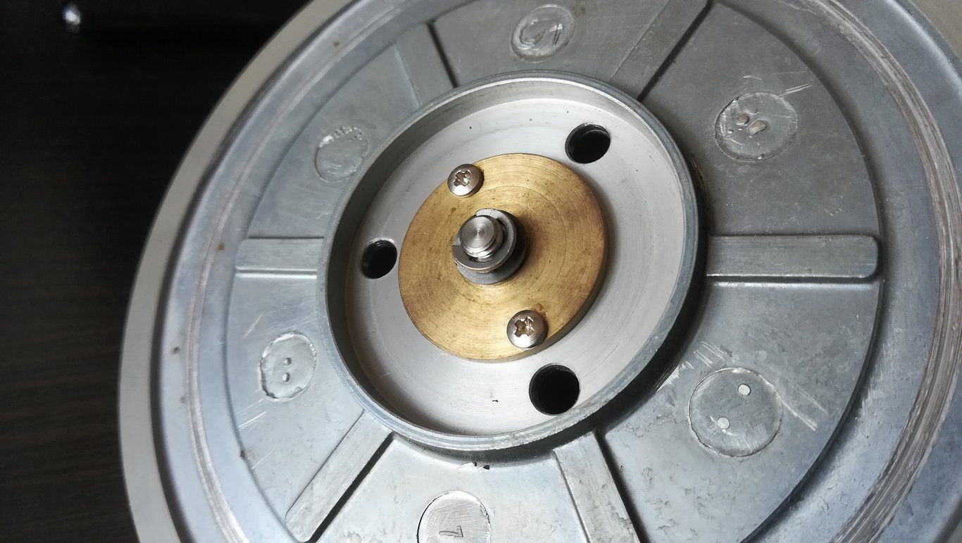

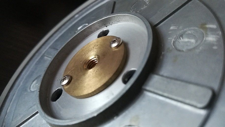

W/g mnie to nie jest dobry pomysł z tym drukiem 3D. Dulon, odkręć u siebie i zobacz od spodu, tam trzeba przykręcić mosiężny talerzyk, wszystko musi być idealnie w punkt.

 Pod spodem górny obrotowy motylek mocowany jest na - Chyba tak to się nazywa - Pierścień Sigera.. Nie  srubka , czy nakrętka .Cały talerzyk wraz z dolnym -stałym -motylkiem to alu odlew.
