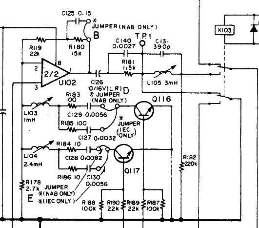

Mam pewien problem, dylemat... jednak problem z Tascam 32. Nagrywa i odtwarza to co na nim nagrane poprawnie (przy 15 IPS idealnie jak na ten magnetofon, jest dynamika, jest oddech - jeśli słychać go w źródle to i na taśmie, bez porównania lepiej niż moje 4-ro ślady). Ale.. mam dwie taśmy nagrane z bardzo dobrego źródła  na magnetofonie Studer A807. Nagrane w korekcji IEC. Studer skalibrowany do taśmy, na której było nagrywane (kalibracja Studera jest pewna). Odtwarzane na moim Tascamie brzmią dość kiepsko. Brakuje zdecydowanie basu i jest zbyt dużo "góry". Nagranie jest po prostu zbyt "jasne" przez co brzmi kiepsko. Tascam 32 na mostku z głowicami ma pieczątkę IEC. Od strony elektroniki (PCB) również skonfigurowany na sztywno do IEC. Są jednak pewne różnice pomiędzy tym co na płytce a na schemacie w instrukcji serwisowej (SM). Magnetofon był "ponoć" serwisowany w 2017 roku i skalibrowany pod PER528 (faktycznie na tej taśmie nagrywa rewelacyjnie). Kupiony raczej z dobrego źródła, miałem go na testach przez dwa dni, niestety nie miałem wtedy dostępu do taśmy nagranej na innym magnetofonie przy 15 IPS z korekcją IEC czy nawet NAB.
Załączam fragment PCB, gdzie konfiguruje się NAB/IEC. Przy czym nie ma, tak jak zaznaczone na schemacie, żadnych jumperów. Jest na sztywno - zworkami - skonfigurowane na IEC. Dołączam też zdjęcie elementów na płytce z różnicami w pomiarze dobrym multimetrem oraz wartościami ze schematu i tabelki z SM. W dwóch miejscach występują dla IEC inne wartości. Jeden z kondensatorów wygląda na wymieniony, ale on akurat "wisi", bo nie jest podłączony (korekcja NAB).
Zaloguj się, aby zobaczyć treść (możliwe logowanie za pomocą ) Tascam_NAB_IEC_Schemat.thumb.png.2e4dcc1f135524fc0a94e911095a4591.png
Za nic nie mogę dojść do tego, dlaczego taśmy brzmią "słabo". Czy jest możliwe, że poprzedniej kalibracji, pomimo ustawienia IEC dokonano taśmami z korekcją NAB?

Moze ten plik Ci pomoze. Jesli jest wyrazna roznica to nagrania maja niezgodna equalizacje. Jesli TASCAM jest ustawiony prawidlowo na wymienionej tasmie to zostaw jak jest a nagranie ze Surdera poprawiaj kontrola basu w przedwzmaczu.
Przepraszam najmocniej. Na skutek oczopląsów źle opisałem zdjęcie z elementami. Zamieszczam update. W torze IEC jest ten zielony kondensator, który raczej jest wlutowany później, widać ślady lutowania.

Do tego już dotarłem wcześniej. Chyba, w ramach eksperymentów, nie pozostanie mi nic innego jak zrobić taki filtr, celem poeksperymentowania. Istnieje jednak podejrzenie, że magnetofon ma korekcję NAB. Pomieszanie z poplątaniem. Co innego schemat, co innego tabelka a co innego jest na PCB. Tragedia jakaś!
No coz, tez tak bywa. Zapisz sie na forum tapeheads.net i spytaj jak powinno byc. Tam wsrod czlonkow sa prawdziwi zawodowcy wiec powinni byc w stanie Ci pomoc.
