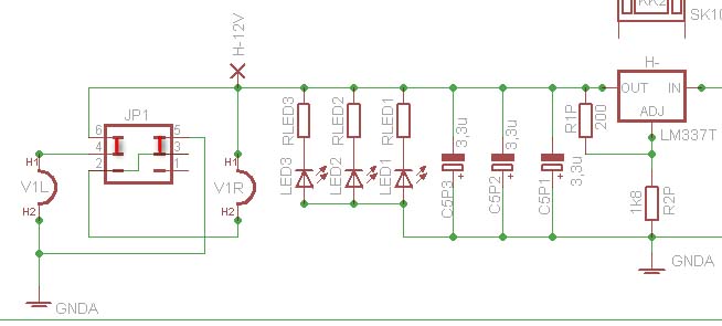

W zasadzie dobrze, że kolega poruszył kwestię żarzenia różnych lamp, przy okazji rozważyliśmy niezbyt jasny na I rzut oka (pewnie tylko dla niektórych) fragment oryginalnego schematu do naszego klona.
Poniżej zamieszczam dwa rysunki, na pierwszym zwarte są piny 4,6 i 3,5 w JP1 w obwodzie żarzenia - mamy wtedy równoległe podłaczenie żarników obu lamp,
na drugim przypadek szeregowego włączenia (dla lamp np ECC88 itp.)żarników - zwarte sa piny 4,2 i 3,1(3,1 niekoniecznie).
