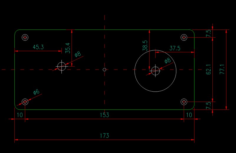

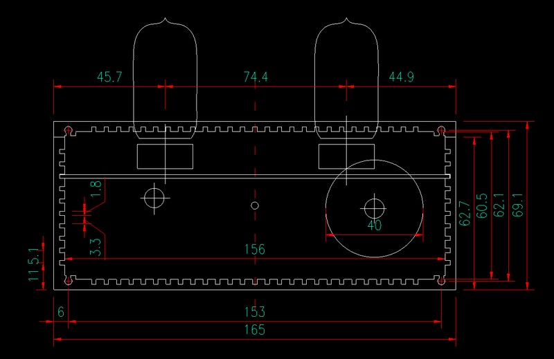

poprawiłem rysunki profili o znalezione dane i oto jak może wyglądać front.
Zauważmy, ze gała jest na osi frontu:)
Co do tej plexi, to nie jest problemem jak to zrobić, ale czy w ogóle to robić.
Po co komplikować rzeczy proste?
Poza tym jaka firma zrobi kilka takich kółek z plexi, nie mówiąc o sposobie zamontowania, bo chyb trzeba by to trwale przykleić, gdyż środkiem będzie przebiegała oś potka, nie mówiąc o systemie podświetlenia.
Jednak dla zwolenników świecących potków zamieszczam kolejne rysunki.

Luiis, jak wyobrażasz sobie frezowanie przedniego panela, czy ma być to realizowane przez fishera czy raczej w zakładzie tokarsko-ślusarskim (frezowane na frezarce ze stołem obrotowym, frezowanie CNC, ...). Jak przedstawiają się koszty takiej usługi, czy masz już dedykowaną gałkę pod ten panel?
PAX, 23 Lis 2008, 00:13
Raczej nie przez Fischera, ich ścianka jest za cienka. Jak zakład, to tylko taki co ma maszyny CNC.
Koszty... nie mam pojęcia. Ale mam taki zakład niedaleko, to się dowiem.
Inna sprawa to chęć wykonania ze strony ew. wykonawcy takich frontpaneli, wiem, ze niezbyt chętnie zakłady wykonują takie, nazwijmy to "usługi". Od paru lat próbuję znaleźć zakład który wykona mi obudowę, bez skutku:(
Gała 30-34mm, może być 40 mm powiększę wtedy otwór.
Plexa ok. 2mm powinna być dobrze zmatowana tylko z jednaj strony, od zewnątrz, od środka (oraz krawędzie) musi być całkowicie przeźroczysta, wtedy efekt równomiernego podświetlenia gwarantowany.
Jest jeszcze mały problem z gniazdem Neutrik,oryginalny ma odległość osi wtyku 8,14mm od pcb, natomiast zamiennik (zresztą bardzo dobry i ładniejszy;)
aż 11,2mm. to jest znacząca różnica, która nie pozwoli włożyć zmontowanej płytki do panela frontowego.
przemyślałem sprawę i poprawię front aby pasował do zamiennika. Od biedy można też będzie wlutować oryginalnego Neutrika.

Czy są tacy, którzy woleliby zamknąć całość wraz z lampami w obudowie?, jeśli tak, to można by dodatkowo zakupić profil KO-HL4 rezygnując jednocześnie z KO-HL0.
Wtedy zestaw spiętrowany z KO-HL10 i KO-HL4 z zapasem zmieściłby PCB wraz z lampkami do środka, chętni mogliby w górnej pokrywie wyciąć okno i wstawić szklaną szybkę.
Jeśli profil KO-HL4 znajdzie się w ofercie to jestem pierwszy na zamówienie go wraz z profilem KO-HL10.

Robertinus, 23 Lis 2008, 23:27
Chętnie zamknąłbym bańki w obudowie (mam w domu wystarczającą ilość świecidełek ;-). Jeśli byłaby możliwość zamówienia KO-HL4 zamiast KO-HL0 to jestem zainteresowany.

Osobiście jestem zatym, żeby lampy wystawały poza obudowe i świeciły :)
Marcin Uć, 25 Lis 2008, 23:10
Chyba nie zrozumiałeś. (:
Nie proponowałem rezygnacji z profili KO-HL10 i KO-HL0 tylko dodanie w ofercie dodatkowo KO-HL4, to pozwoli skompletować obudowę z nr 10 i nr 4, która pomieści lampy.
Nikt nie przypuścił ataku na Twoją koncepcję budowy wzmacniacza.
