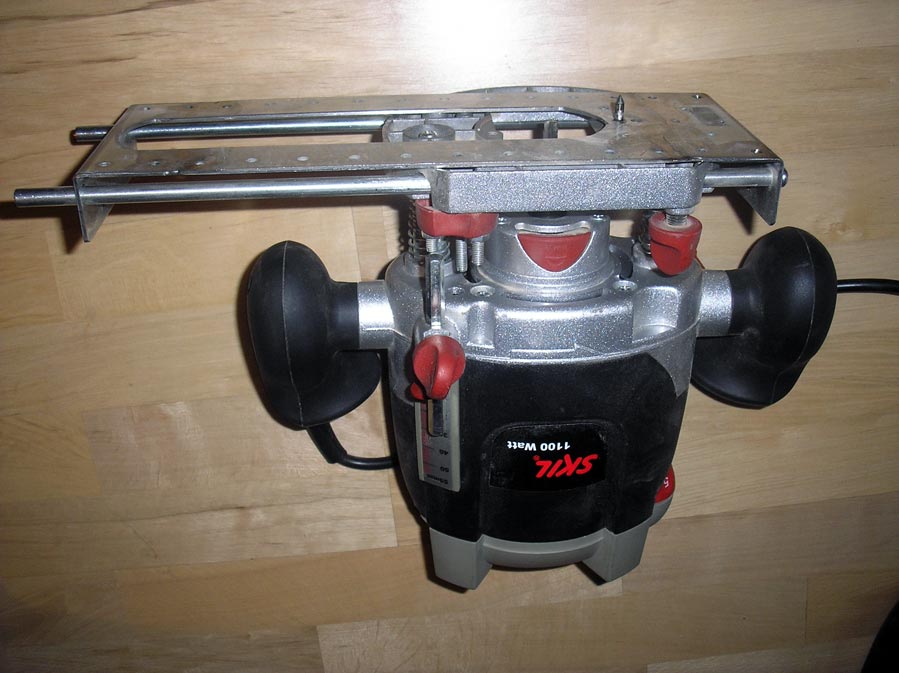

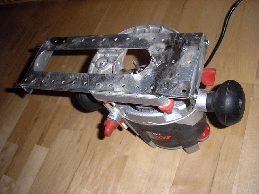

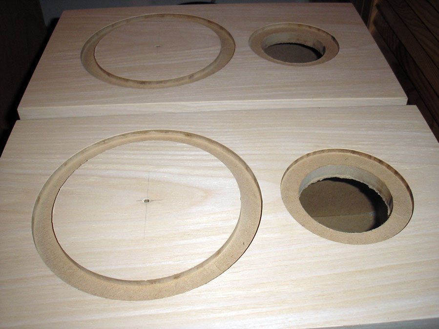

Cyrkiel do frezarki pomysł i wykonanie mojego ojca :D pomógł sąsiad (spawanie) :D Koszt jakieś 10zł. Do kupienia w OBI, dwa małe kątowniki i jedna blaszka + kawałek obciętego wiertła. Pospawane migomatem. Kółeczka kręci idealnie dziś testowany. Najmniejsze kółko jakieś 4,3 cm :D
Moja strona audio - kondrax.mayhem.net.pl
Dzisiaj tyle zrobione, jeszcze nie szlifowane lekko tylko przetarte. Nie dało dziś radę do końca zrobić otworów, bo nas 22 zastała i cisza nocna :(

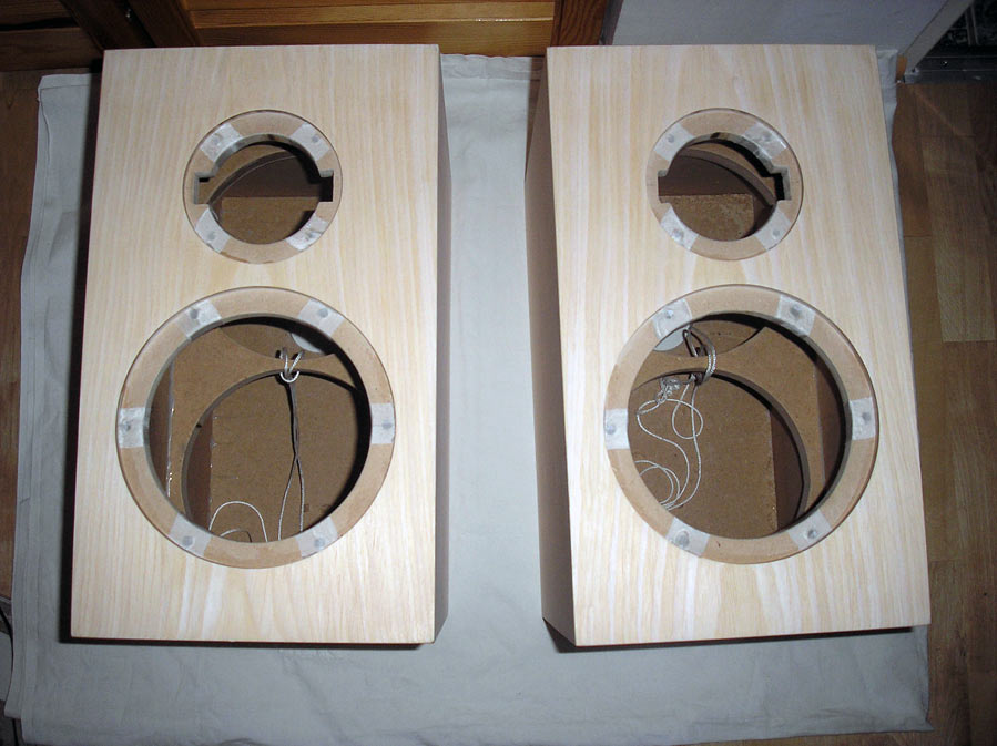

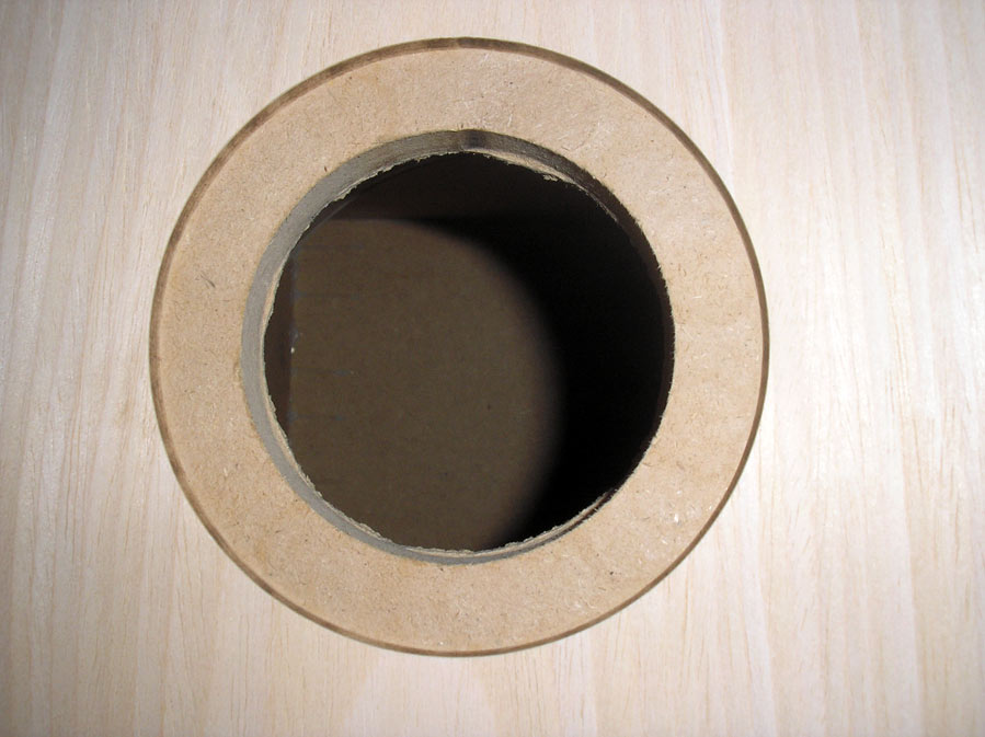

Dziś dokończenie frezów. Wycięcie otworów na b-r tunele i wywiercenie otworów na terminale. Dziś także przyszedł kabelek do kolumn, DNM Reson LSC MkII 2 x 2,5 m z jednej strony banany z drugiej goły kabel. Jako, że nie jestem z tych osób co wieżą, że kabel może wszystko :) myślę, że Reson wystarczy.

W najbliższym czasie lakierownie i wywiercenie otworów pod nakrętki wbijane, i umocowanie nakrętek.

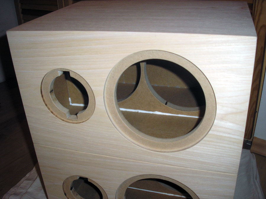

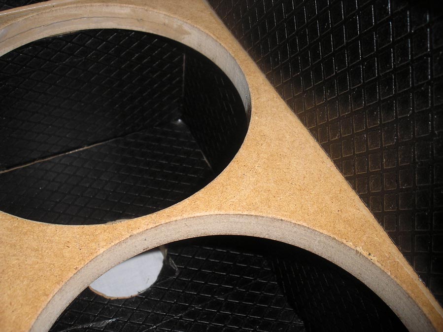

Przegroda ma ogromne otwory, nawet obie ręce się zmieszczą :). Zastanawiam się natomiast jak się lakieruje -trzeba chyba zakryć jakoś otwory żeby podfrezowań nie zalakierować. Jak sobie radzicie? Wycinacie dekielki z kartonu?
Może i ma duże otwory , ale chyba łatwiej jest na etapie sklejania wykleić matami ścianki. Ja zawsze łapie maty dodatkowo, nie polegam tylko na ich kleju.
Lakier na podfrezowaniach przeciez nie przeszkadza.

Może i racja -pewnie jak bez zacieków to nie przeszkadza tylko pomyślałem sobie że 4-5 warstw lakieru bez szlifowania pewnie nie wyjdzie tak równo no i może być za grubo.
Jak łapiej maty dodatkowo -na tapicerskie "zszywki biurowe", poxipol, kropelkę?
Surowy mdf potrafi "wpić" dużo lakieru, jednak czasem po lakierze trzeba przetrzeć papierem ściernym żeby głosniki ładnie siadły.
W dużej mierze jest to wynikiem rozbieżności w wymiarach koszy.

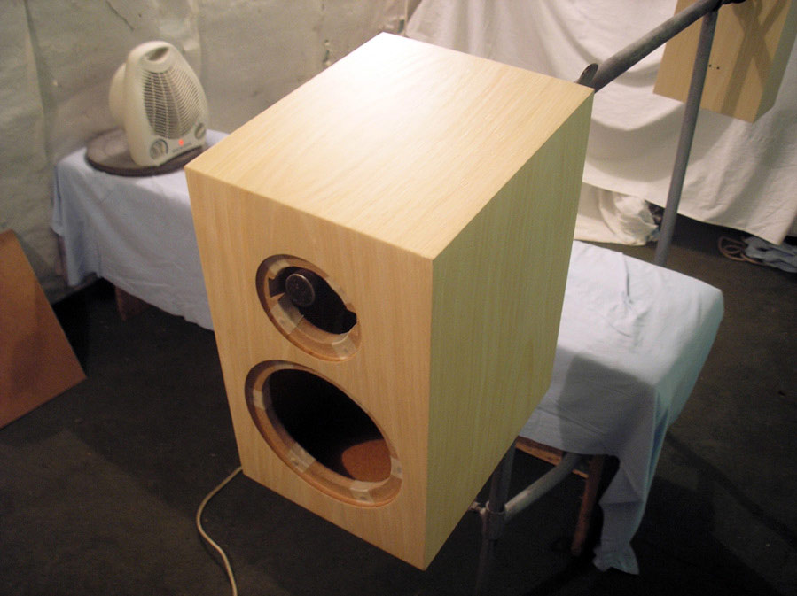

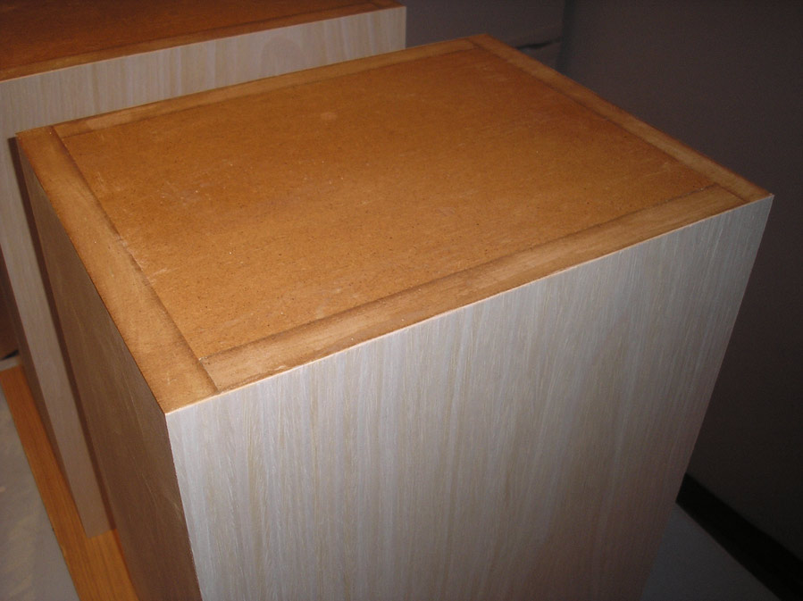

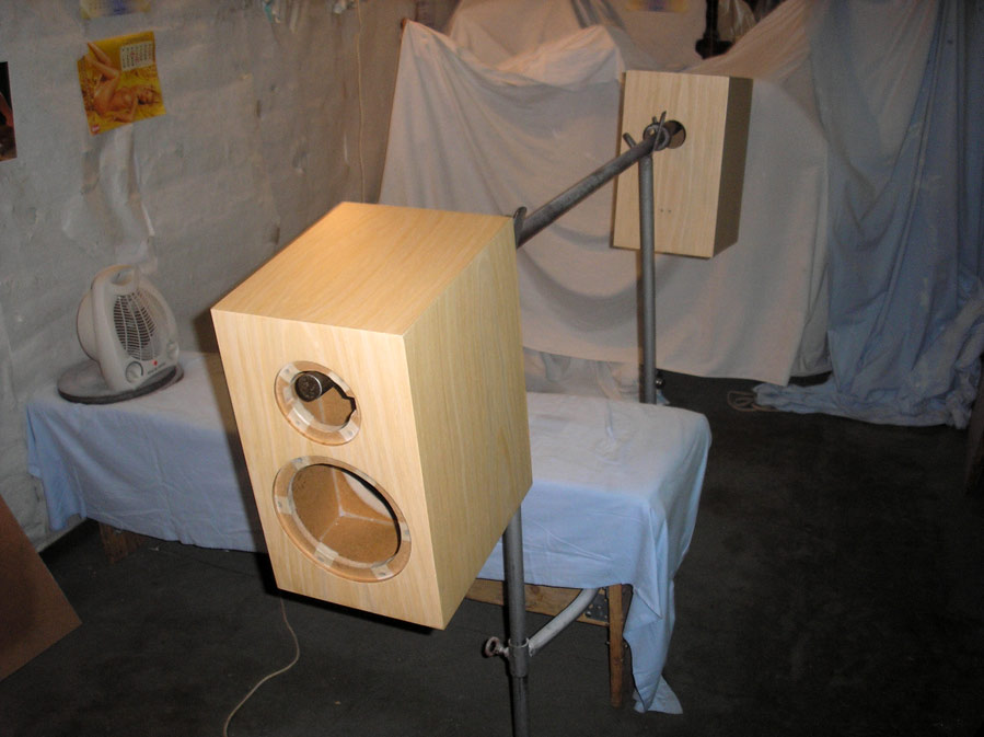

Otwory powiercone, nakrętki wbijane zamontowane. Przygotowane monitory czekają na popołudniowe lakierowanie pistoletem.
Komora lakiernicza - siłownia (z gołymi babami na ścianach) :D
Lakier syntilor - mat. Warto było te 51zł za nie cały litr dać. Lakier stworzył powlokę jak na najlepszych meblach. Malowane pistoletem, szlif i drugi raz. Zdarzyły się dwa zacieki ale po szlifie zeszły i nie ma po nich śladu.

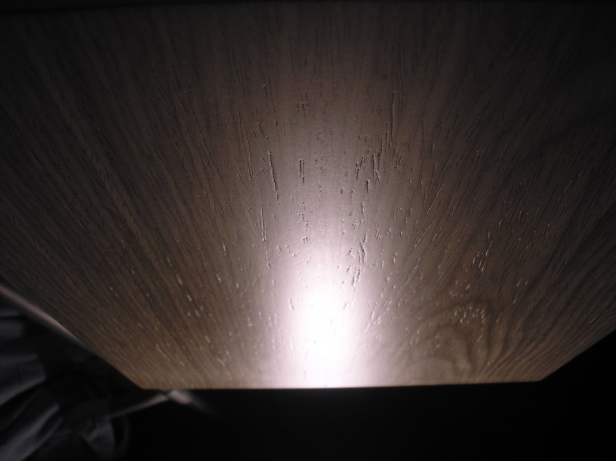

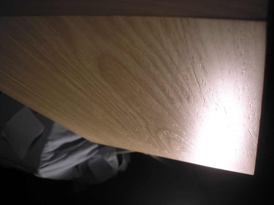

Ciemno w piwnicy dlatego zdjęcia słabe. Na pierwszej fotce górną ściankę widać to taki odcień jest na każdej. Pod światło super widać. Super ten lakier. W świetle dziennym zrobię fotki jak przeschną będzie lepiej widać.
Pod światło wygląda to tak :D

No całkiem ładnie. Co to za fornir? Lakierując pistoletem na siłowni to musieliście tam nieźle napylić. W takich pomieszczeniach zamkniętych to trochę strach bo po pierwsze się można nawdychać i zatrucia nabawić a po drugie jakby ktoś z papierosem wszedł to też mogło być ciekawie. Ale najważniejsze że rezultat niezły :-)
Ojciec w garażu ma taki bajzel, że nie szło tam malować nie wspominając o tym, że wszystko bym mu pokleił. A w siłowni mgła jak mleko, pryśnięcie jednej kolumny i uciekanie do okna :D i czekanie jak mgła opadnie i potem druga :D Cała siłownia była szmatami i folia przykryta i spryskana wodą z zraszacza. Mimo chusty na twarzy lakier w nosie zastygł :D Kuzyn ma 3 pistolety wzięliśmy najmniejszy to tak strasznie nie pylił. Kiedyś malował w tym samym pomieszczeniu tym większym to po chwili ja jego nie widziałem a on mnie taka mgła :D Ale jak się nie ma to się lubi co się ma i kombinuje (mowa o komorze lakierniczej) :D Kuzyn już nie pracuje w firmie produkującej akcesoria do tuningu aut (spojlery, progi itp) bo tam miał komorę i warunki a szkoda.
Fornir to klon modyfikowany Alpi.
Lakier świetny pod światło masakra. 0,75L - 51zł + wypełniacz koło 30 zł i super efekt. Dobrze że nie kupiłem jakiegoś domaluxu, nitrolaka itp bo by boazerią z przedpokoju zalatywało :D

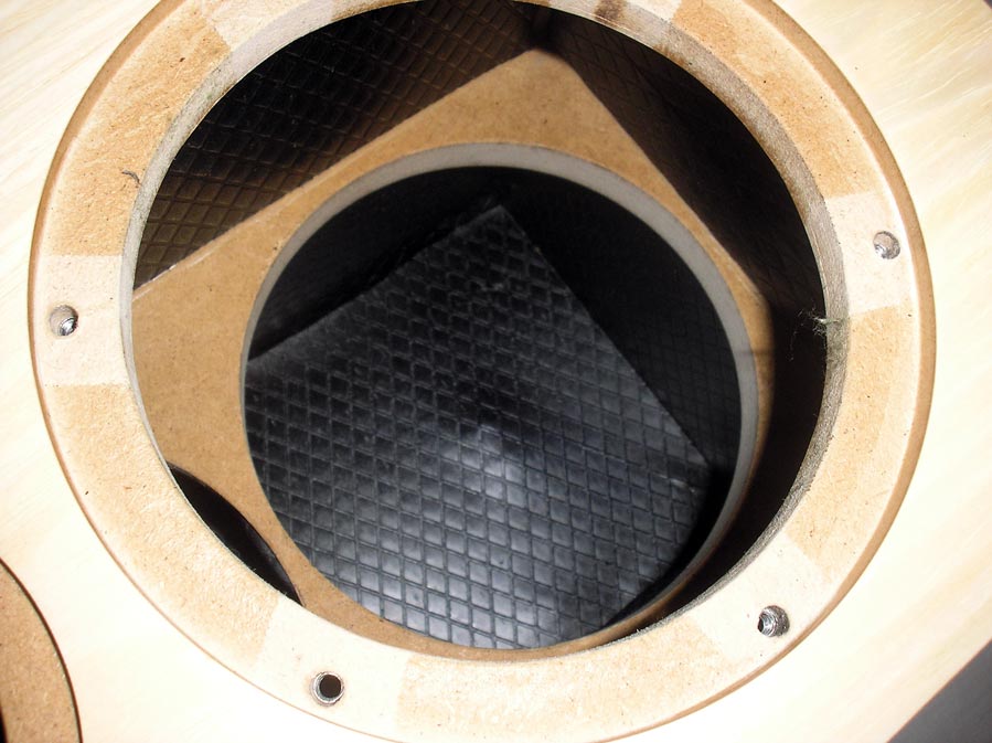

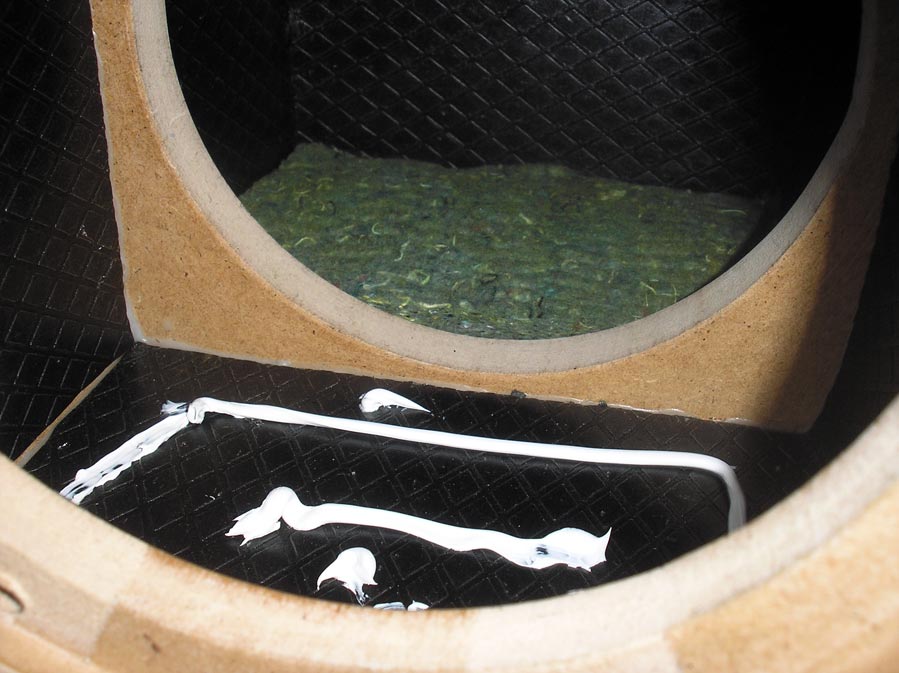

Przyszły dzisiaj maty 8 sztuk, kupiłem w nadmiarze. Pozostaje pociąć i wykleić monitory od środka.
Skrzynki wyklejone matami bitumicznymi.

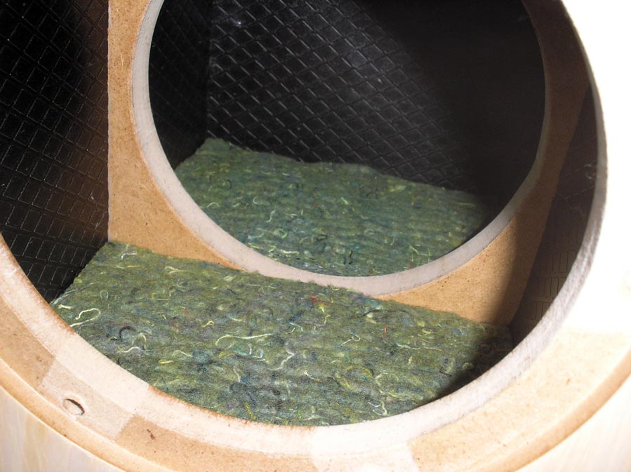

Filc z allegro taki jak stosuje Troels Gravesen czy Esa.
