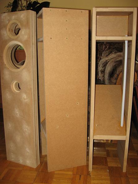

Zbieram siły na budowę tych kolumn ale w wersji podłogowej.Podzieliłby się ktoś fotkami swoich skrzynek ale właśnie w wersji podłogowej?
  • 4 miesiące temu...
Tydzień temu odpaliłem duet ER18RNX i 27TBFC/G .Jak na razie "na surowo" aby zobaczyć czy jest nad czym się męczyć dalej.Jest to wersja podłogowa z osobną komorą dla kopułki, osobną komorą za komorą kopułki do wypełnienia (piaskiem ?),komorą dla ER-a ok 20litrów ze wzmocnieniami i skośnym dołem, frontem ok 6cm , itd, itp .
Brzmi to już teraz (jak dla mnie ) wspaniale.Góra wyrazista, szczegółowa ale nie ostra.Wokale czytelne i naturalne tak damskie jak i męskie.Dół zwarty, szybki ale z masą.Ogólnie sprawiają wrażenie bardzo szczegółowych i przestrzennych a przy tym bardzo precyzyjnych i barwnych. Aż szkoda że będę je musiał jeszcze rozkręcić aby w nich jeszcze pogrzebać :).
Tak.Te 20l to goła komora dla ERa :).W tej chwili mam obłozony dolny skos i górę matą bitumiczną z zielonym filcem ale chcę jeszcze pozostałe scianki obłozyć samą czarną matą.Jak już skleję tylną i przednią ściankę to ewentualnie pobawię wytłumieniem puszystym :)

Mam już zrobione obudowy pomalowane z wyciętymi dziurami pod głośniki. Głośniki też już posiadam. Pytanie tyczy się zestanienia er18rnx 27tbfc/g w 17l zamkniętej obudowie. Jak nisko zejdzie pasmo w zamkniętej obudowie
+tak to wygląda
Niby obudowa strojona na na 65Hz i łagodne zejście... ale nie wiem jak to dzwiękowo wyjdzie - chyba będzie za duża, żeby zostałą zamknięta. Przy 100Hz już masz poniżej 3dB. Nie wiem też czy podbicie z dużej obudowy nie przełoży się na zniekształcenia w reszcie pasma głośnika. Ale możesz spróbować, jak będzie kiepsko to wywiercisz dziurkę i wsadzisz BR - strojenie na 45-50Hz powinno by ok ;)
