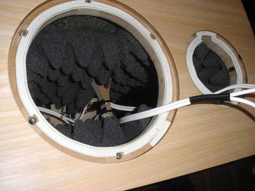

Używałem kiedyś tych mat bitumicznych z filcem. Nie wiem jak ten filc wpływa na objętość, jest co prawda bardzo słabo sprasowany i może mozna go traktować jako materiał objętościowy.
Używałem tez filcu bardzo sprasowanego wygląda zupełnie inaczej niż ten z foto i tamten zmniejsza litraż i jest drogi, ale super tłumi wibracje.
Ten kupiłem na allegro coś koło 35zł z przesyłką 1m x 2m. Powiem ci że nawet gruby jest. Może nie super sprasowany ale pod gąbkę podkład super będzie myślę. A maty kupiłem takie jak ty na allegro te po 4,4zł :D
Moja strona audio - kondrax.mayhem.net.pl
Uszczelki :D
Głębokość frezu wykonana jest pod grubość pod ściśnięciu uszczelki. Raczej nie za grube. Jakie inne proponujecie ja w obi i castoramie innych nie znalazłem żeby były płaskie całkiem.
Zmieniłem uszczelkę i dodałem gąbki.

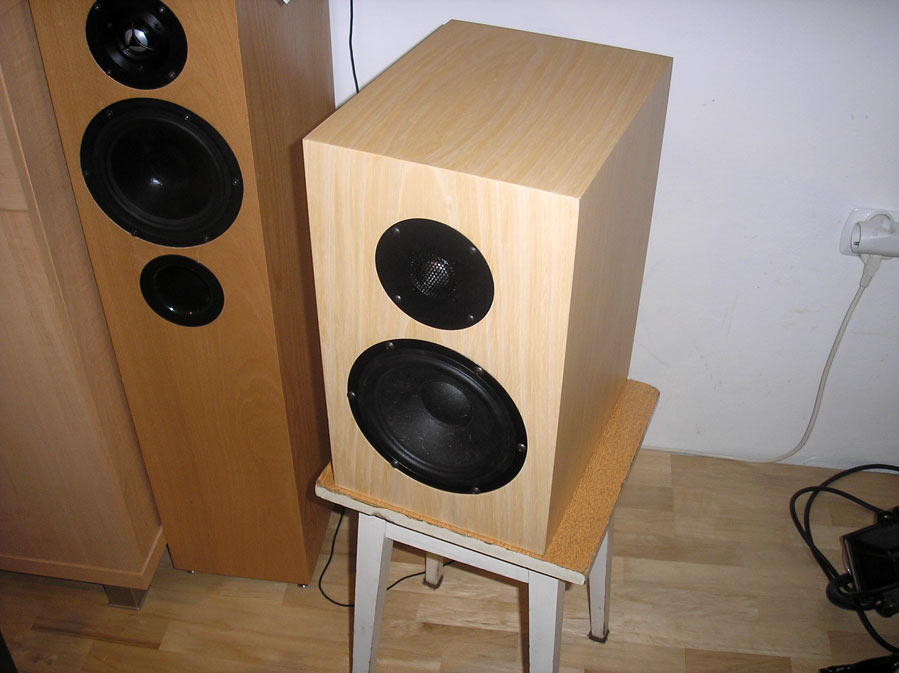

Jeszcze nie ma standów, stoją na starych obitych taboretach.

Fajnie Co to wszystko wyszło jedyne co bym zmienił to br na taki bardziej profilowany i nie dokręcany bo moim zdaniem psuje to wygląd ale jest z tyłu to i tak żadko bedzie oglądany.
Możesz napisać jak to gra już na gotowo ? z tym wytłumieniem itd.
Oraz co to za kable masz w środku bo wyglądaja jakoś tak mało głosnikowo ;)
Kable wewnętrzne z polink.com.pl P - JAD-2 - SU- 2.5 / 1White JANTZEN AUDIO LOUDSPEAKER CABLE - white OFC 5N 2*2.5mm2 = 2*13AWG.
B-R nie jest dokręcony a przyklejony na silikon.
