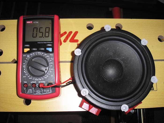

Pomiar rezystancji po ponad 100 godzinach 15-20Hz (przy 3/4 Xmax) wygrzewania głośników ER18RNX.
mierniki:
UNI-T UT70A cena rynkowa koło 150zł
SONEL MIC-3 cena rynkowa koło 1100zł
Błędy pomiaru urządzeń dostępne w instrukcjach na internecie.
Wykonałem pomiar rezystancji 3 krotnie na każdym z 2 głośników. Miernik Sonel przed pomiarem został skalibrowany (wyzerowany).
Rezystancja producenta: 5.9 ohm
Rezystancja według Zapha: 6.3 ohm
Rezystancja mojego pierwszego głośnika miernik Unit: 5.8 ohm
Rezystancja mojego drugiego głośnika miernik Unit: 5.8 ohm
Rezystancja mojego pierwszego głośnika miernik Sonel: 5.84 ohm
Rezystancja mojego drugiego głośnika miernik Sonel: 5.9 ohm
Możemy przyjąć rezystancje za około 5.9 ohma.

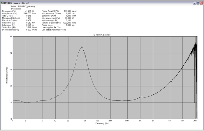

Tak jak już wspomniałem kluczowym parametrem według, którego liczy program Soundeasy jest podanie właśnie rezystancji na podstawie której program wylicza parametry T/S używając przebiegu impedancji.
Zmiana parametru rezystancji to zmiana obliczeń parametrów T/S wyliczanych.
Fotki z pomiaru.
Niebawem pomiary 1 i 2 głosnika T/S.
Pierwszy:
Moja strona audio - kondrax.mayhem.net.pl
Drugi:
Tego to nie wiem, robię jak tutoriale każą.
A napisane w nich jest tak wpisz Re głosnika jak podał producent, a jak nie poda to zmierz na zaciskach głosnika.
Jeżeli pomiar przeprowadziłem poprawnie (mam nadzieję że tak) to pomiary T/S wyglądają tak.

Średnie parametry z pomiarów to około:
Fs - 41,5 Hz
Qts - 0,32
Qms - 1,410
Qes - 0,410
Vas - 27 L
Pomiary traktuje orientacyjnie i porównawczo ponieważ Sw i jig to nie super sprzęt do pomiarów, duży wpływ ma temperatura i wilgotność na pomiar, ogólnie warunki pomiaru. Ale z tego co widać pomiar zbliżony do tego co podaje Seas na swojej stronie. Większa odchyłka pojawia się przy Fs głosnika (około 4hz różnicy).
