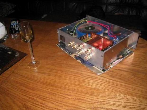

Z podzekowanie dla Petera za pomoc, wsparcie.
Wersja GC premium z BG 1000 mostek i BG 10 LM. Gra świetnie. Wspaniale, miekkie, niskoschodzace, kontrolowane basy,
srednica ok, wysokie delikatne czytelne slowem jestem bardzo zadowolony.
https://www.audiostereo.pl/topic/4731-gainclone/page/140/#findComment-425824
dwa inne zdjecia
