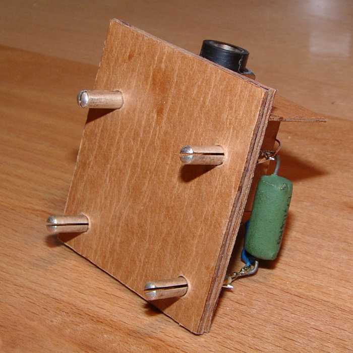

Mój Gainclone wreszczie zagrał. Po włączeniu było fatalnie - góra była "zrobiona z szumu", a basu nie było, przestrzeń była. po 10 godz. zagrała góra, a po 20 godz pojawił się bas. Zamontowałem przy mostku Panasonik FC 47mikroF, i mam jednak za mało basu. Czy wymiana na FC 470mikroF (bo takie mam) to dobry pomysł?
A tak przy okazji - chciałem żeby gainclone miał możliwie mało elementów psujących dźwięk i chciałem aby mógł pełnić rolę wzmacniacza słuchawkowego. Kombinowałem jak tu uniknąć wydłużania kabli i montowania przełączników.
Wpadłem na takie coś jak na foto:
- cztery srebrzone wtyki bananowe przedziale przez tekturkę i zaklejone żywicą
- 2 szt rezystory 27 ohm do masy
- 2 szt rezystory Elpod 0,5 na kanały słuchawek
- gniazdo słuchawkowe
- słuchawki ok 50 ohm
I mam "przystawkę" słuchawkową. Potem zrobię elegancką obudowę. Oczywiście trzeba wyczepiać kable głośnikowe. Gro to ładnie, ale nie mam porównania do specjalnych wzmacniaczy słuchawkowych.
Co o tym Państwo sądzicie?

>> kolczas
1... z jakiego schematu ten GC
2... jakie kable zasilajace
3... co maja robic tam rezystory 27R i 0,5R
ja bym pokombinował na szybkiego podpiecie pojemnosci na mostkach ok 470 , 1000, 1500 ,2200 - jakie znajdziesz - na probe i posłuchał jaka zmiana bedzie
jak znajdziesz odpowiednia pojemnosc na ktorej w/g gra dobrze to wtedy kupiłbym odpowiedniej wartosci FC
>kolczas
Dosyć trudno dobrać odpowiednią wartość pojemności przy mostku, zależy to od wielu czynników. U mnie gra teraz 100uF FC, próbowałem 330 uF - nieźle i 1000uF - pogarsza się góra i zaczyna mulić bas. 470uF powinno być jeszcze OK, ale dużo zależy od głośników, których używasz.
>> Barman
Schemat Clona zwykły 1200 uF przy sczalakach 47 przy mostkach kable Monitor Atmos Air 195 srebrzone, Ale dałem jednak 470 uF przy mostkach i od razu pomogło. Jestem zadowolony. Te rezystory 27R i 680R 0,5 W (tam był błąd przepraszam) są tylko przy "przystawce słuchawkowej" do Clona jak na foto powyżej.

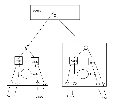

To ja mam kolejne lajkonikowate pytanie. Oczywsice caly czas probuje przegryzc sie przez watek, moze czesc odpowiedzi tam znajde.
Planuje otrzymac dual mono z bi-ampingiem w 2 etapach. Tak to sobie wymyslilem, ciekawie czy slusznie ;p
Na poczatku GC na lm3875 z toroidem audio 400VA 2x24, zasilanie w osobnej skrzynce. Pozniej dolozylbym kolejnego toroide 400VA 2x24 i kolejne GC tym razem na lm3886, zmieniajac oczywiscie zasilanie tak aby bylo 'pionowo' a nie 'poziomo' (jesli chodzi o uklady). 3886 poszloby nas rednie/niskie, 3875 na wysokie. Zasilanie w jednej skrzynce, GCx2 w drugiej. Czy ktos juz tak probowal, czy daje to zauwazalna poprawe? Czy same uklady trzeba jakos laczyc i dokladac kolejne elementy (jestem zupelnie zielony w elektronice, oczywiscie ze dodatkowe gniazda trzeba to wiem ;p) Ile gniazd RCA i jakie polaczenia wewnatrz trzeba zastosowac aby moc korzystac z bi-ampingu poziomego/pionowego? Czy mozna tak pokombinowac, aby wejscie bylo z jednej pary interkonektow bez przejsciowki (przy bi-ampingu pionowym)? ufff :)
kurcze, wybaczcie ze tak zawracam glowy... moze na pozor glupotami, ale ja zuepelnie nie-elektronik z dusza artysty (;p) juz sie w tym gubie...
zrobilem 2 rysunki, mam nadzieje czytelne, dzieki zastosowanej technice bi-coloru oraz zaawansowanym aplikacjom graficznym.
Na pozor na jedno wychodzi, jednak sa pewne niuanse- nie wiem wogole czy tak moge zrobic hehe. Raz to zasilanie. Jak jest lepiej? Trafa to 2x 400VA 2x24V wersja audio z toroidy.pl. W 1 przypadku zasilane sa 2 rozne scalaki z tego samego trafo, w 2 przypadku zasilane sa te same kosci. Kolejna kwestia to wejscia/wyjscia RCA. Czy zeby oszczedzic problemow z interkonektami (mam jedno wyjscie pre-out) mozna w pierwszym przypadku po prostu poprowadzic sygnal z jednego RCA na plytki lm3875 + 3886 i bedzie git? W drugim jakos musialbym pokombinowac z wyjsciem z preampa na 2 koncowki (czyli jakas przejsciowka, tak?).
Jeszcze jedna rzecz nie daje mi spokoju. Co jesli chcialbym zastosowac selektor wejsc (2 wejscia: z pre ampa + cd) i pasywnego potka (bo tak naprawde wszystkie 4 scalaki maja byc w jednej obudowie, w drugiej beda 2 trafa)? Co z czym bym musial tutaj polaczyc?... ;p
Czy moze wogole nie mieszac i najlepiej zastosowac 4xlm3875?
Bede zobowiazany za lopatologiczna pomoc. Z gory dziekuje :D

Nie wiem, czy te dwie trochę różne kostki dobrze się zgrają w całości i zamiast tego zastosowałbym 4xlm3875, z tym, że w sekcji niskotonowej dołożyłbym pojemności w zasilaniu (4X4700uF), a na górę można dać po 1000-1500 uF
Trafa mogą być dwa 400W i 300W
