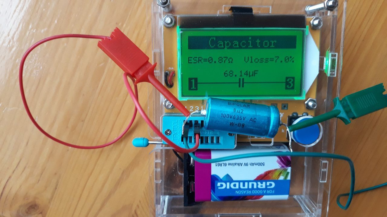

Nie znałem różnicy. Ale zmierzyłem małą pojemność starych kondensatorów.
Znalazlem informację że tolerancja pojemności kondensatorów elektrolitycznych to nawet + - 20 % , więc  zmierzony przez Ciebie kondensator jest sprawny. Producent wzmacniacza musiał brać pod uwagę to odchylenie od znamionowej pojemności.

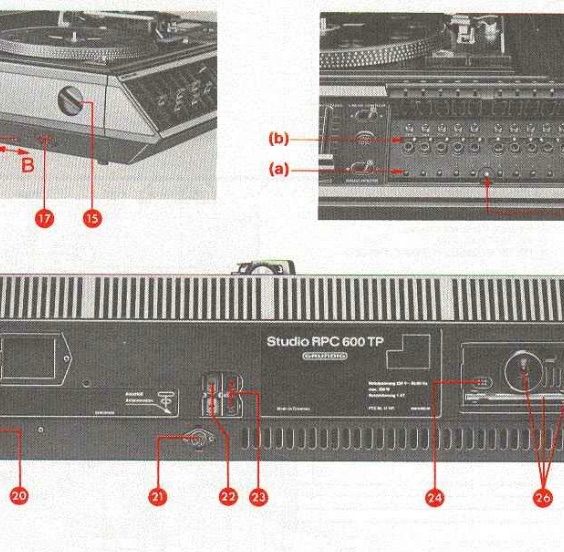

Koledzy jestem strasznie przestraszony!
Używam na codzień Grundig RPC 600TP
i podczas włączonego radia przez nieuwagę ZWARŁEM (+ i -) anteny FM.
Jak zszedłem ze strychu do pokoju to muzyka nagle była jakby BEZ NISKICH TONÓW.
MA KTOŚ pomysł co mogło się wydarzyć?
Moim zdaniem nie powinno się stać nic groźniego - zwarłeś po prostu wejście wzmacniacza antenowego - chyba że się mylę - to mnie sprostujcie. Ale czy regulacja barwy działa? Czy tylko na wejściu z FM czy także to samo jest jak puszczasz LP lub CD lub kaseciak?
Regulacja tonów niskich działa, ale o wiele mniej intensywniej niż wcześniej. Problem jest zauważalny na każdym źródle. Co dziwne POZIOM głośności , gdy używałem na codzień to poziom 2/3 - teraz przy zauważalnym braku niskich tonów W CELU SPRAWDZENIA podciągnąłem do 4/5 i płacz z mojej strony 😞  EWIDENTNIE coś w moim Grundigu UMARŁO! Pomóżcie…
Koledzy ,mam wrażenie jakby ktoś „wyłączył funkcję Laudness” 😞 macie jakieś pomysły od czego zacząć? Może , któraś sekcja kondensatorów ?

Pojemność  ,to najmniej istotny parametr w kondensatorach elektrolitycznych , a esr  ? Takie małe pojemnosci w starych klockach ,zwłaszcza sporadycznie używanych, tylko do śmietnika. Problem pozostaje jeśli chcemy zachować oryginalne brzmienie i czym ,a dokładnie jakim kondensatorem go zastąpić.
