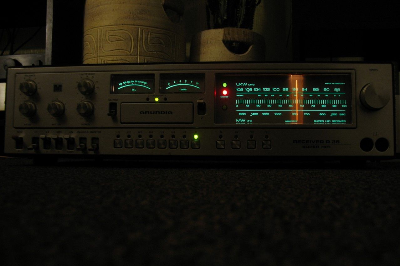

Mam pytania odnośnie Amplitunera Grundig R35 - Tunera.
1. Wskaźnik "tuning" jest wyznacznikiem poziomu sygnału odbieranej stacji radiowej a nie jak w innych tunerach jest to dostrojenie (Role dostrojenia w Grundigu pełnią 3 diody)?
2. Jak wygląda łapanie stereo przez ten tuner (bo nie ma przełącznika mono stereo)?
3. Czy jest jakiś określony poziom na skali "tuningu"(siły) od którego automatycznie przełącza się na stereo?
4. Jak wygląda czułość tunera szczególnie jeśli chodzi o stereo?

Przepraszam, ze się powtarzam ale zależy mi na odpowiedzi odnośnie tunera w Grundig R35:
3. Czy jest jakiś określony poziom na skali "tuningu"(siły sygnału) od którego automatycznie przełącza się na stereo?
Tunery grundiga są czułe i na kawałku kabla odbierają stereo . Jeżeli odbiera czysto to powinno być stereo . nawet jeżeli wskaźnik jest na 1/3.
To już nie wiem czy do końca jest ok, bo u mnie łapie stereo od 4 w skali 10 stopniowej(Siły sygnału).
Do 4 na skali mam mono.
Czyli wszystko ok 4 to dobry wynik
