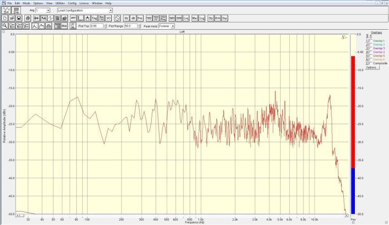

Jako ciekawostkę załączę dwa obrazki wyników badania sprzętu w przeciętnym pomieszczeniu mieszkalnym.
Podano na wejście wzmacniacza sygnał o stałym poziomie i częstotliwości przemiatającej pasmo akustyczne. Kolumny Grundiga oczywiście! :o)
W miejscu odsłuchu postawiono mikrofon kalibrowany i podłączono go do komputera (tu uwaga - ponieważ komputer należący do właściciela miał za niską czułość wejścia dla mojego Revoxa (to mikrofon dynamiczny), musiałem użyć mikrofonu o większej czułości, ale o pasmie zawężonym do ok. 15kHz).
Wynik pomiaru znajduje się na obrazku "Room1".
Drugi wykres "Room2" przedstawia ponowny pomiar po wyrównaniu charakteryskyki przenoszenia 10-pasmowym equalizerem firmy Souncraft.
Właściel sprzętu i pomieszczenia po obejrzeniu wyników i posłuchaniu muzyki z tak ustawionym equalizerem powiedział, że jednak będzie poprawiać warunki akustyczne pokoju, chociaż wcześniej był bardzo dumny z pięknych basów.
Pomiary czasem się przydają i jak widzisz nie jesteśmy skazani tylko na UM-ki :o)
takie pomiary jakich dokonałeś są moim zdaniem bardzo poglądowe i przydatne - gratulacje!
co do korektora uważam że to jest tylko ciekawostka - eksperyment jak słychać wyrównanie charakterystyki przenoszenia całego toru akustycznego.
Korektor jest w torze
źródło-interkonekt-wzmacniacz-kabel_głosnikowy-kolumny-pokój-ucho
ciałem obcym wnoszącym ZNIEKSZTAŁCENIA - zwłaszcza gdy system był mozolnie dobierany lub co gorsza tuningowany - może spowodować soniczną ZAPAŚĆ całego toru i chociaż jest bardziej liniowo w sensie charakterystyki przenoszenia - cała poezja dźwięku pryska ;-(
ale tu mówimy o pomiarach akustyki pomieszczenia - pomijając pomiary zniekształceń TIM czy wszelakich innych, mikrofonowania itp. To materia tak skomplikowana że wymaga naprawdę specjalistycznej wiedzy inżynierskiej i gdzie mi tam do takich pomiarów osobiście ;-) za wysokie progi więc ograniczam się do uszu ;-)
choć wykresy które pokazałeś mają naprawdę sens choć z drugiej strony ich wynik zależy od tego gdzie mikrofon ustawisz i w każdym punkcie będzie mniej lub bardziej inny zależnie od akustyki pomieszczenia i toru. Ale tak można pewnie wyłapać fale stojące, strzałki, podbicia itp a co za tym idzie ustawiając różne ekrany maty dywaniki czy wałki kształtować bardziej obiektywnie charakterystykę akustyczną pomieszczenia odsłuchowego - co jest niezwykle ważne dla końcowego efektu - muzyki która trafia do naszego mózgu.

Mam taki pytanko do posiadaczy kolumn Grundiga z serii box 300,400,500. Jakie jest najlepsze ustawienie tego typu kolumn? Oryginalne kable są bardzo długie, czy to znaczy,że powinny być szeroko rozstawione? I teraz jak ustawione względem słuchacza? prosto,czy skręcone w stronę słuchacza ? Jestem od niedawna posiadaczem box 500... proszę o radę osoby które "powalczyły" trochę z ustawieniem tych monitorów?
Greg wcześniej pisał na ten temat... Ponieważ są to kolumny regałowe, powinny stać na grubszym blacie albo innej płaskiej powierzchni, która musi też wystawać do przodu od głośnika (w przeciwnym razie reprodukcja basu jest sporo poniżej możliwości). Skręcone głośnikami do słuchacza, przy mniejszych kolumnach pomaga dodatkowe lekkie pochylenie. Jeśli za kolumnami jest ściana, powinna być wytłumiona.
Edytowane przez mlb
Kolumny pierwszy warunek spełniają, stoją na komodach, tylko jaka jest optymalna szerokość,odległość między kolumnami ( baza) dla takich kolumn- box 500.- 2 metry, 2,5 metra,3 metry? I jaka odległość od tylnej ściany( obecnie ok 16 cm - bez wytłumienia). Czy panele z firmy Apama http://allegro.pl/panel-akustyczny-mata-wygluszajaca-ps3-prof-4kol-i3214651503.html będzie dobrym wytłumieniem czy może coś innego?
Odległość pomiędzy kolumnami to dość indywidualna sprawa - trzeba je tak rozstawić by poprawnie budowały scenę dźwiękową, a tutaj dużą rolę gra pomieszczenie i umiejscowienie słuchacza, czyli klasyczne aspekty akustyki pomieszczeń. Mamy na tym forum osobny dział poświęcony tym zagadnieniom: http://www.audiostereo.pl/akustyka_k122.html
Te panele z allegro wyglądają rozsądnie - ale to nie jedyne możliwe rozwiązanie, można używać też klasycznych elementów dekoracyjnych o dobrych własnościach dźwiękochłonnych - takich jak gobeliny, na podłodze grube dywany itp.
Natomiast odległość 16 cm od ściany bez wytłumienia nie jest zbyt szczęśliwa i tu na pewno warto coś z tym zrobić - zarówno za samą kolumną jak i jeszcze z grubym marginesem zapasu wokół. Dźwięk z kolumny wydobywa się głównie z przodu - ale nie tylko (a i ten z przodu po odbiciu może trafić na ścianę za kolumnami) - więc należałoby tak zaplanować wytłumienie by maksymalnie ograniczyć mieszanie się dźwięku odbitego z dźwiękiem emitowanym bezpośrednio przez głośniki.
Często też pomaga wytłumienie ściany za słuchaczem - ale tu trzeba sprawdzić eksperymentalnie, czy rezultatem nie będzie zbytnie ograniczenie swobody przekazu.
