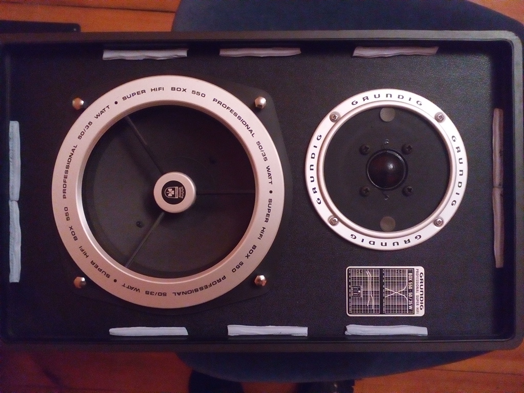

Za poradą grega wykleiłem miejsce styku maskownicy z pudłem kolumienek 550 prof taka masą plastelinową( wypożyczyłem z innego grundiga). Działa jakby kto nie wierzył .
Edytowane przez mzawek

Dzisiaj wykleiłem swoje głośniki. Ciężko mi stwierdzić jak to działa, czy separuje maskownicę od obudowy czy chodzi tu o zwiększenie dystansu a może o jedno i drugie. W każdym razie jasność wg definicji podanej mi powyżej się zmniejszyła a szczegółowość dźwięku wzrosła. W połączeniu z nowym rozstawem paneli (jeden nad kanapą) jest bardzo dobrze wręcz rewelacyjnie. Spróbuję jeszcze za parę dni dołożyć więcej masy i zobaczę czy będzie różnica.
Maskownice trzeba wcisnąć na maksa żeby doszły do końca dystans wtedy jest taki sam . Wibracje i rezonans maskownicy zmienia harmoniczne to tak zwane mydełko akustyczne ma wielki wpływ na miksowanie trzech lub dwóch głośników .
Ten sam problem występuje w Telefunken TL800 , maskownice z pierwszych wersji były źle zrobione , w ostatniej dobrze ale ze względu na gąbkę nie przetrwały . Aktualnie wstawione zastępcze prawidłowo zrobione poprawia się spójność, scena , barwa . To czterodrożne głośniki bez odpowiednich maskownic rozjeżdżają się .

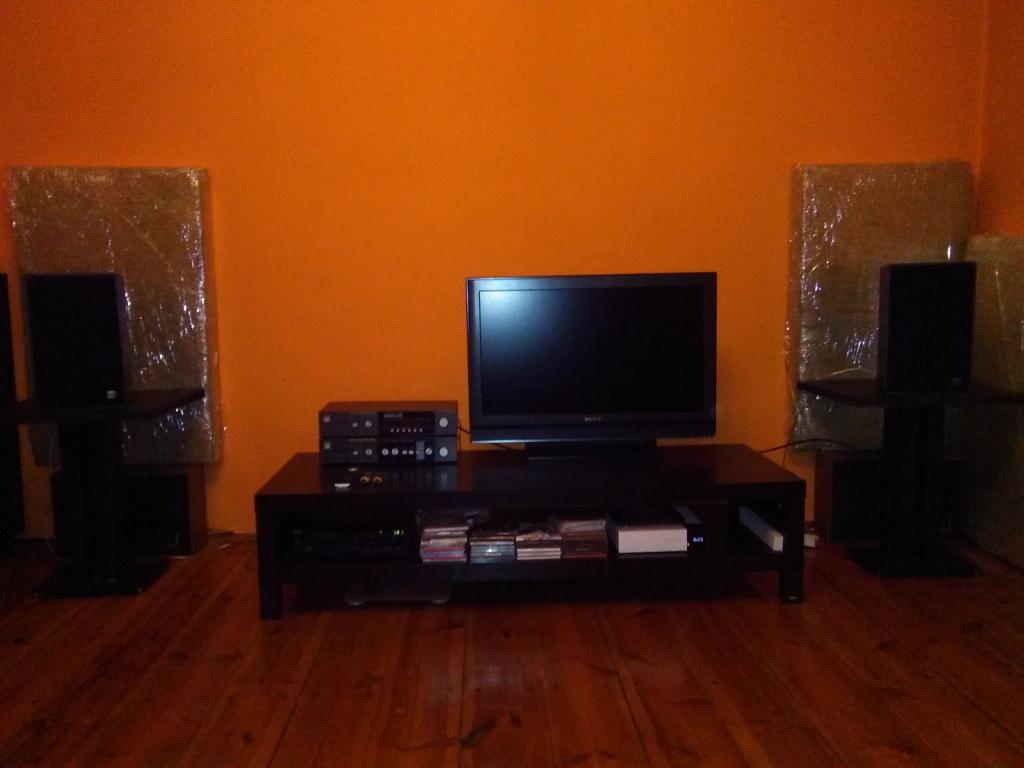

Tym razem zmiana bardziej estetyczna czyli czarne blaty do standow. Kolena rzecz do zrobienia to skrzynki pod panele i tv na ścianę. Odwiniecie folii z paneli byc moze delikatnie wyciszy górę w moim zestawie.
