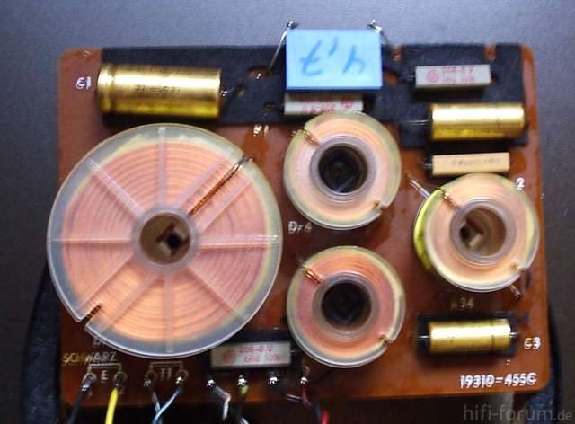

Witam wszystkich. Wszedłem w posiadanie kolumn Grundig Box 8000. Zakupiłem je jako mała odmiana do Magnatów Quantum 655. Mam problem z jednym głośnikiem wysokotonowym. Kopułka tekstylna pękła po obwodzie cewki. Czy ktoś z was wie jak to naprawić. Dodatkowo poprzedni właściciel wymienił w drugiej kolumnie cewkę w zwrotnicy od toru wysoko tonowego na jakąś nie wiadomo jaką. Do tego dołożył jeszcze trzy rezystory do tego wysokotonowca. Przez to ta druga kolumna ma wysokie tony delikatnie mówiąc zdławione. Chciałbym wymienić tą cewką ale nie wiem na jaką. Mile widziana pomoc.

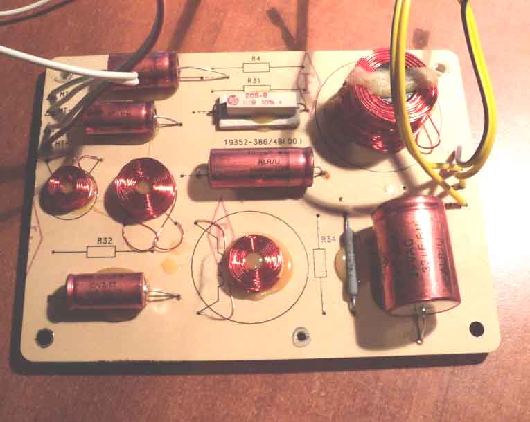

Musisz wymienić głośniki wysokotonowe , a grzebaną zwrotnicę albo naprawić lub kupić z tych kolumn . Z dobrej zwrotnicy musiałbyś zmierzyć indukcyjność i rezystancję , oraz grubość drutu ,żaby zachować te same parametry . Chyba tańszym rozwiązaniem jest kupić drugie w średnim stanie i złożyć z dwóch par jedną .
Na zdjęciach widać poziom zaawansowania 850a prof najlepszych z serii i produkcji , a poziom 8000 . Różnice dźwiękowe są proporcjonalne do wyglądu ale wzrokowo to łatwiej przedstawić :)
Dobra zwrotnica musi być zaprojektowana pod głośnik wysoko tonowy . Stosowanie w szeregu z głośnikiem tłumika w postaci rezystora do ustalania efektywności jest zaniedbaniem lub pójściem na skróty , co powoduje utratą otwartości i przejrzystości tego pasma .
Regulacja poziomu odbywa się na poziomie cewki równoległej do głośnika wysoko tonowego i dobranie kondensatora , aby uzyskać odpowiednie odcięcie pasma . Najbardziej zaawansowane badania zrobiło BBC i monitory ls3 5a w pierwszej wersji pokazują ten sposób podejścia . W zwrotnicy zastosowano wymienny kondensator i transformator z wieloma odczepami równoległy do wysoko tonowego. wykorzystano cewkę trafa do zmiany efektywności oraz odpowiedni kondensator do utrzymania tego samego odcięcia . Każde studio inwidualnie ustalało sobie poziom do własnego sprżętu i pomieszczenia . Przez pewien czas produkowana tę wersję , ale potem zaczęli upraszczać , czyli jeden kondensator i dwa odczepy trafa ,a wzrostem sprzedaży na rynek nie komercyjny ,uprościli zwrotnice i zastosowali rezystory w szereg do tłumienia i zlikwidowali trafa . Grundiga konstrukcja jest lepsza ponieważ całkowicie wyeleminowano rezystor. W BBC są jeszcze równoległe za trafem , pewnie problem z dopasowaniem głośników bo efektywność kolumn jest bardzo niska co jest pewna wadą .
Dźwięk niestety pogorszył się ale nowi nabywcy nie mogli o tym wiedzieć bez posiadania starej wersji studyjnej . Tę koncepcję ale poprawioną o dedykowany głośnik żeby nie wstawiać rezystorów równolegle i uzyskać wysoka efektywność Grundig zastosował w najlepszych wersjach z dobrego okresu produkcji przewagą było że nie musiał stosować głośników z rynku tylko sam je projektował pod swoje konstrukcje .
Wykonanie i mocowanie elementów na płytce ma istotne znaczenie na zniekształcenia intermodulacyjne powstawanie harmonicznych nie będących widmami sygnału wejściowego , a powstających z powodu grań elementów zwrotnicy , kondensatorów, cewek i rezystorów. Zniekształcenia IM i TIM są dużo bardziej szkodliwe niż zniekształcenia nieliniowe czy harmoniczne . Dobrze wykonana zwrotnica jest w dużym stopniu uodporniona na wibracje co przekłada się na wierny naturalny dźwięk.
Z cewką i głośnikiem wysokotonowym już sobie poradziłem.
Co by wymienić w tych starych zwrotnicach? Czy te kondensatory mają jeszcze swoje parametry?

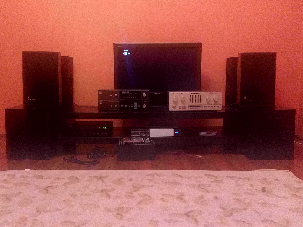

Do mnie dotarł ja220 i tuner jt 230l. Jakoś z początku nie mogłem dojść do ładu z tym zestawem i głośnikami nie rekomendowanymi przez Grega. Wygrzebalem stare boxy 320, podpiąłem na kablach cienkich jak kabel do telefonu ale oryginalnych i zagrało o wiele lepiej. Dzisiaj kombinowałem z ustawieniem i odchyleniem. Kilka stopni odchylenia i scena się oderwała od podłogi. Trochę mało basu ale nie wiem czy to nie specyfika tych głośników. Inne zestawy idealnie się nadają na tymczasowe podstawki ;)

Nic dziwnego że box 320 zagrały lepiej,są o klasę lepsze(a może nawet o dwie klasy) ;-) niż Twoje Ct300.Ja-220 pokazuje klasę z rekomendowanymi kolumnami,Zanim kupiłem 650prof przez chwilę miałem ct300.Lipa.Zaraz po nich kupiłem 860tki.To już zagrało świetnie.
Nie sądziłem, że różnica będzie aż tak wielka. Czas na kolejne inwestycje.
