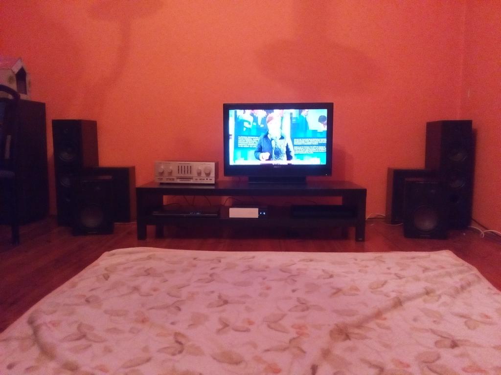

Zrobiłem małą rewolucję i poprzestawiałem meble. Boxy stoją na ziemi na ścianie prostopadłej do ściany z komikiem. Nie mam jeszcze szafki na której mógłbym postawić wszystko na raz i wyżej. Różnica jest duza nawet dla mnie, bas jest odpowiedni ilosc nowych szczegolow troche przytłacza. Siedze i slucham.

Panele wygłuszające na podobny zakres tłumienia też będą raczej miękkie i grube oraz drogie . Kot też z nimi da sobie radę. Zastosowałem grube welurowe zasłony z podszewką grubą i mięsistą. Bardzo bardzo ciężkie w stosunku do koca. Znalazłem je w ciupeksie , bo zrobienie podobnych ze sklepu to kilkaset zł a może i tysiąc. Wydałem pięćdziesiąt zł za cztery takie zasłony a pewnie w tej cenie nie kupię metra tego materiału plus robocizna.
Dywan sznurkowy z dość długimi nitkami tez pewnie będzie dobry i tańszy od zasłon czy paneli. Są różnej grubości nitek i długości.. Te bardziej puszyste lepiej pochłaniają . Stosuje jeden taki kawałem w rogu pokoju ścinek po zmniejszeniu dywanu w innym pokoju .
