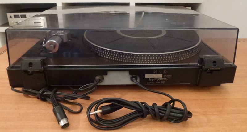

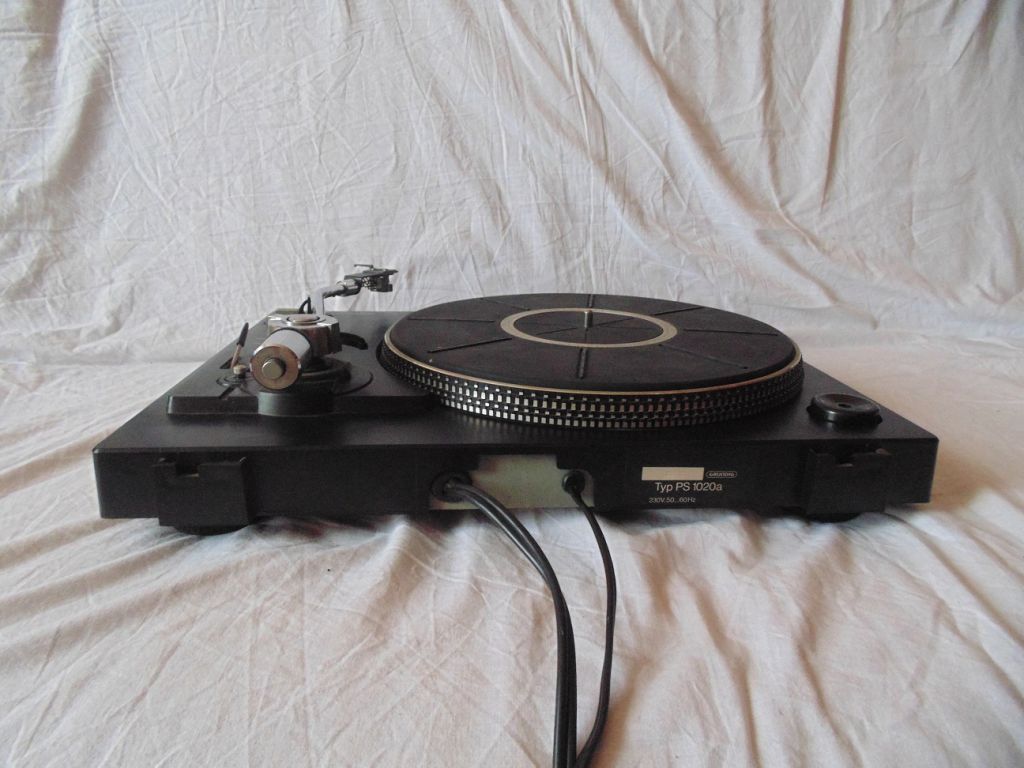

Teraz o 1020 były dwie wersje 1020a i 1020 b lepsza jest 1020a z grubym kablem sygnałowym .
Pierwsze zdjęcie PS 1020a drugie PS1020b. Jeżeli klony to tylko z takim kablem jakPS1020a
Producent model podstawowy Sanyo TO1020 klony Nordmende (RP-1100) , Saba (PSP-900), grundig ps1020a i b.
Wkładka we wszystkich taka sama m85g , podkładka pod płytę najlepsza w Grundigu.
Pod 1020b trzeba zastosować inna wkładkę niż shure i też będzie super .
Potwierdzam . Małe sprostowanie - mój gramofon to Nordmende RP 1050 z grubym kablem sygnałowym . Gra lepiej niż PS1020 z cienkim .
