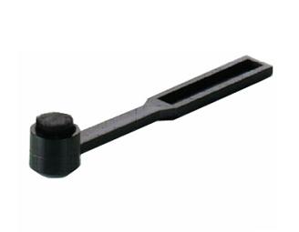

Dzięki za odpowiedzi i za nadzieję. Co prawda jak dziś próbowałem na dwóch płytach - umyłem jeszcze raz samą wodą destylowaną i zamszową szmatką to nadal trzeszczy ale może to trzeba jeszcze wymyć i kilka razy odtworzyć. Na igle się specjalnie nic nie zbiera właśnie o dziwo. Czy można z igły ściągać kurz i inne brudki pędzelkiem do makijażu o baaardzo miękkim i delikatnym włosiu? I dwa zasadnicze pytanka. Pierwsze, czy mikrofibra nadaje się do takich operacji? Drugie do Tymka: jak się nazywa ten płyn do lodówek bo jest ich sporo a nie wiem czy wszystkie mają taki sam skład chemiczny, przyjazny dla płyty.

Zakup szczoteczkę do czyszczenie igły lub ZeroDust.

Po zakupie nowej wkładki(solidnej,nie mylić z drogą)przeważnie pędzelek
jest w komplecie.Nie przesadzaj z jego miękkością.Przecieraj wzdłuż-nie w poprzek.
Jeśli na igle nic się nie zbiera to niema się czym przejmować.Będzie dobrze.
Bo gdyby się zbierało to trudno to usunąć.
