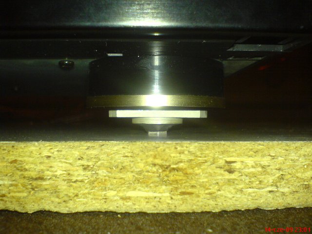

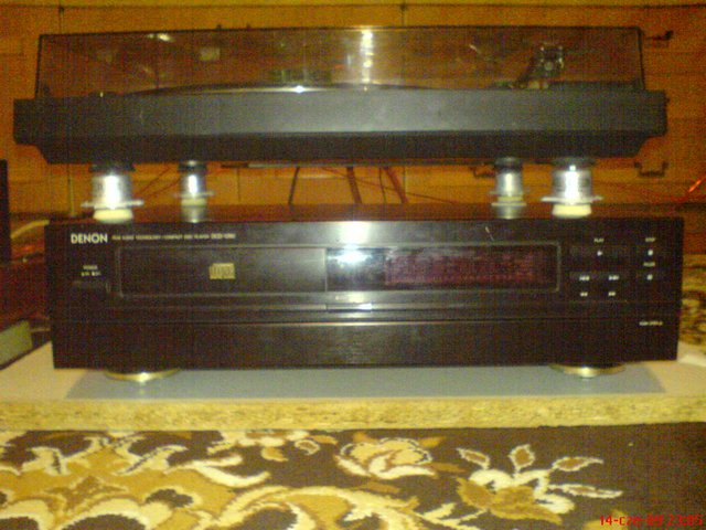

Dzięki koledze o nicku na forum B***** który kupił amortyzatory lotnicze pod gramofon sam się nimi zainteresowałem. Tym bardziej że u mnie nie można było chodzić przy odtwarzaniu Vinyli nawet przy maksymalnie odkręconym antiskatingu.
Na allegro znalazłem dwa rodzaje i pierwszy rodzaj poszedł pod CD, a drugi pod gramofon. Spisują się znakomicie. Można chodzić po pokoju i igła nie zmienia swojej ścieżki. Antiskaing ustawiony na 1 w skali 0-5 i jest jak ma być.
Nie będę pisał, o tych amortyzatorach jak to jest przy Vibra -podach/-stożkach czy innym audiofilskim sprzęcie antywibracyjnym, że polepszyła się scena, której to nowe hektary się odsłoniły po zastosowaniu tych magicznych amortyzatorów, poprawiło się ogniskowanie źródeł pozornych czy fantazje, bo nic takiego u mnie nie wystąpiło. Ale najważniejsze że można normalnie chodzić, podłoga się "buja" a igła nie gubi swojej ścieżki, przy CD też nie przeskakuje, co przy tak małym obciążeniu jakim jest gramofon też potrafiło się zdarzyć. :)
Oba rodzaje można znaleźć na allegro wpisując "amortyzator lotniczy".
Takie cosie pod amorkami Barry Mount znalazłem w szufladzie, nie wiem co to i skąd to, ale podkleiłem żeby amorki nie rysowały góry CeDeka.
Te co są pod Gramofonem mają w środku sprężynę, maksymalne obciążenie 3,1LBS na jednego.

Gdyby ktoś był zainteresowany to niech po zakupie wyraźnie zaznaczy, żeby wysłali takiego typu jak na zdjęciu po lewej. Pozostałe 3 z zaślepionym spodem się nie nadają, do już bez nacisku ten środek wystaje poniżej podstawę, więc nic nie amortyzuje. Chyba, że ustawić go jak u mnie do góry nogami i tym wystającym zaślepieniem w środek pustej nóżki od CD/gramofonu. Dopiero teraz na to wpadłem, ja wymieniłem ten komplet na 4 szt bez zaślepionego środka.

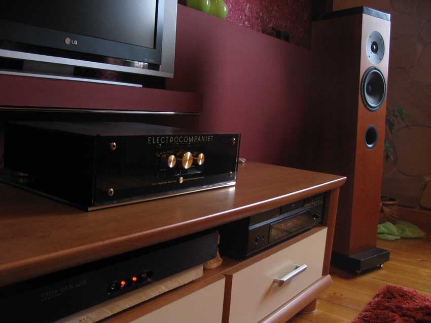

Mając na uwadze rady kolegów po fachu, skonstruowałem- "przewymiarowane słowo", może raczej poskładałem coś w rodzaju platformy antywibracyjnej. Grube lustro na spodzie i lekka płyta na niej, przełożona miękkimi gumowymi dystansami. Całość również stoi na gumowych podkładkach. Wzmacniacz stoi na fabrycznych nóżkach, a dvd Denona-transport, postawiłem na bardzo miękkich piankach. Czyli wszystko na miękko. Przez moment wzmacniacz stał na a^la kolcach, czyli na b.twardo.
Zdaje się, że materiały, albo konstrukcja są chybione, bo zmian w brzmieniu nie stwierdzono. Jeżeli jakieś są, to bardzo marginalne. Myślę, że większe różnice słyszałem po kuflu, albo po uwolnieniu endorfin w organiźmie- kropla tabasco na język ;-) Nie jestem sceptykiem temu podobnych ustrojów.
Więcej, jestem przekonany, że takie ustroje jak platforma ma znaczenie, ale musi być trafiona w miejsce i zestaw. Banalne, ale... wklepałem.
Mam jeszcze pytanie do znawców zagadnienia. Czy w tej kanapce nie powinny znajdować się twarde, punktowe połączenia- kolce. Mam wrażenie, że tak. Ale gdzie ?
Fotki poglądowe pokażą co nieco, jak było a jak nastąpiło z kolumnami i klockami.
Jak już wcześniej napisałem, odklejenie kamieni od kolumn wniosło wiele, platformy...nic.

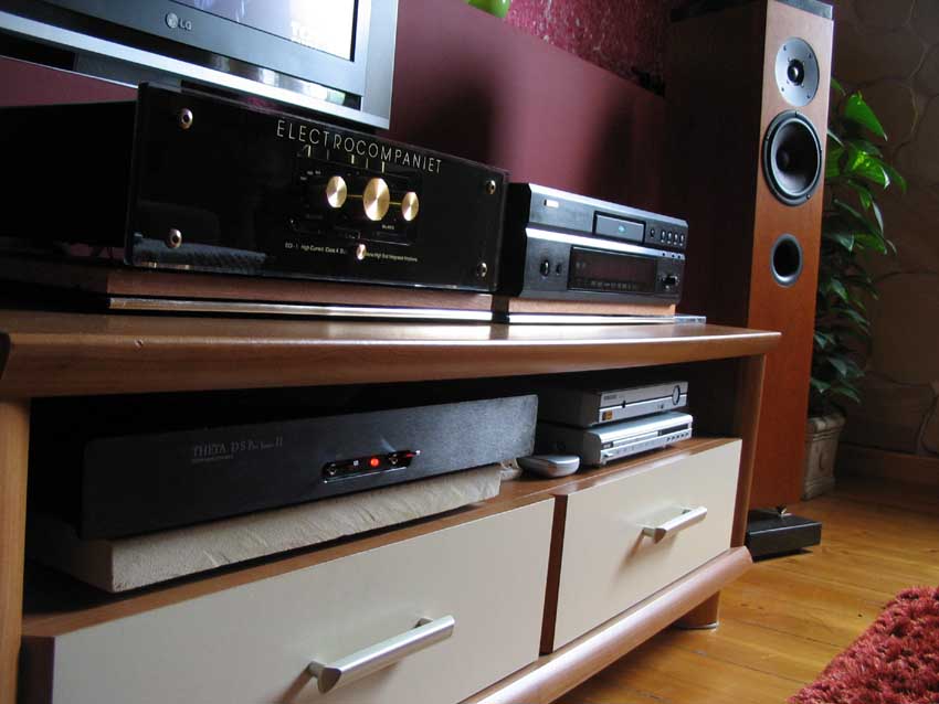

Moja bezwstydnie rozpasiona platforma zrobiona metoda prób i błedów. W stosunku do poprzednio uzytego tylko "troksa" i wibrapodów postęp znaczny w plastyczości przekazu i przestrzeni.
od góry:
1. płyta granitowa 15 mm z podklejonym filcem,
2. Transport AA MCD 403,
3. platforma "Troks",
4. wiprabody - 4 szt.
5. płyta granitowa 15 mm z podklejonym filcem,
6. płyta MDF 40 mm
7. piłeczki do squasha ;) (miały być wiprapody ale piłeczki sa duzo tańsze)
Stoi to na szczycie stolika Ostoja T-4.
