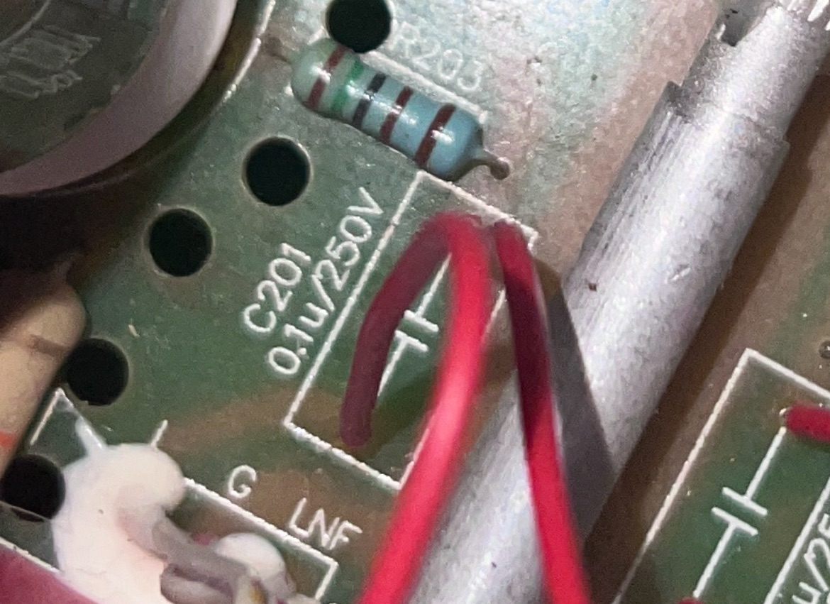

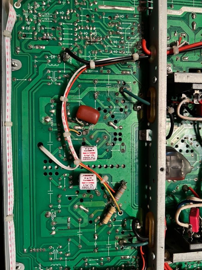

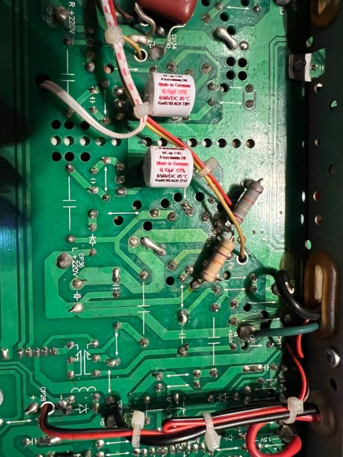

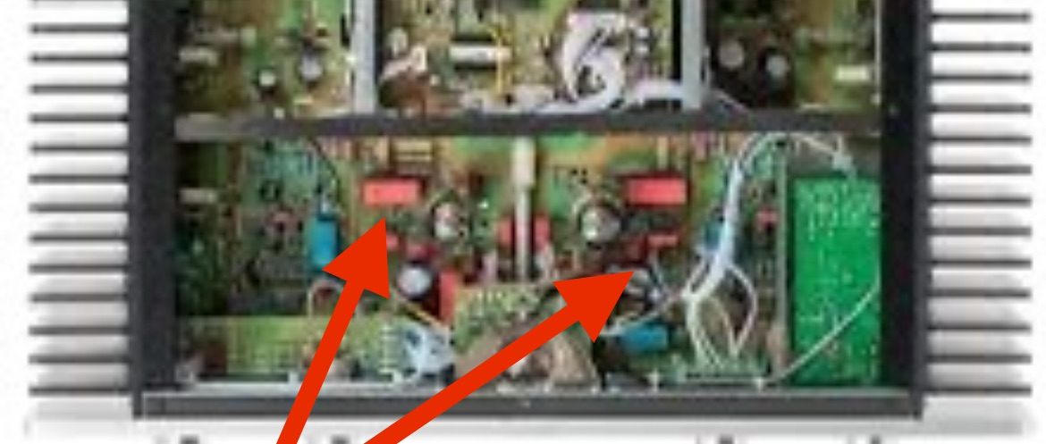

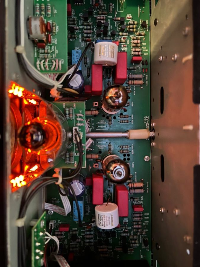

Tu masz V1 dwa Wima 4 prawy lewy kanał pojemność 0,1 uf
A tu V2 te małe Wima 4 też 0,1uf 400 V prawy lewy kanał
Te duże to Wima 10 te zostaw
52 minuty temu, Marcin.H napisał:
Wystarczy że wymienisz w V1 i się zdziwisz jak Vincent może grać . Jak wygrzejesz to dobierzesz do V2 w zależności od tego w który kierunek chcesz iść lub co byś chciał w dzięku zmienić .
Vincent ma ukryty potencjał ! Zaraz wstawię fotki gdzie V1 a gdzie V2

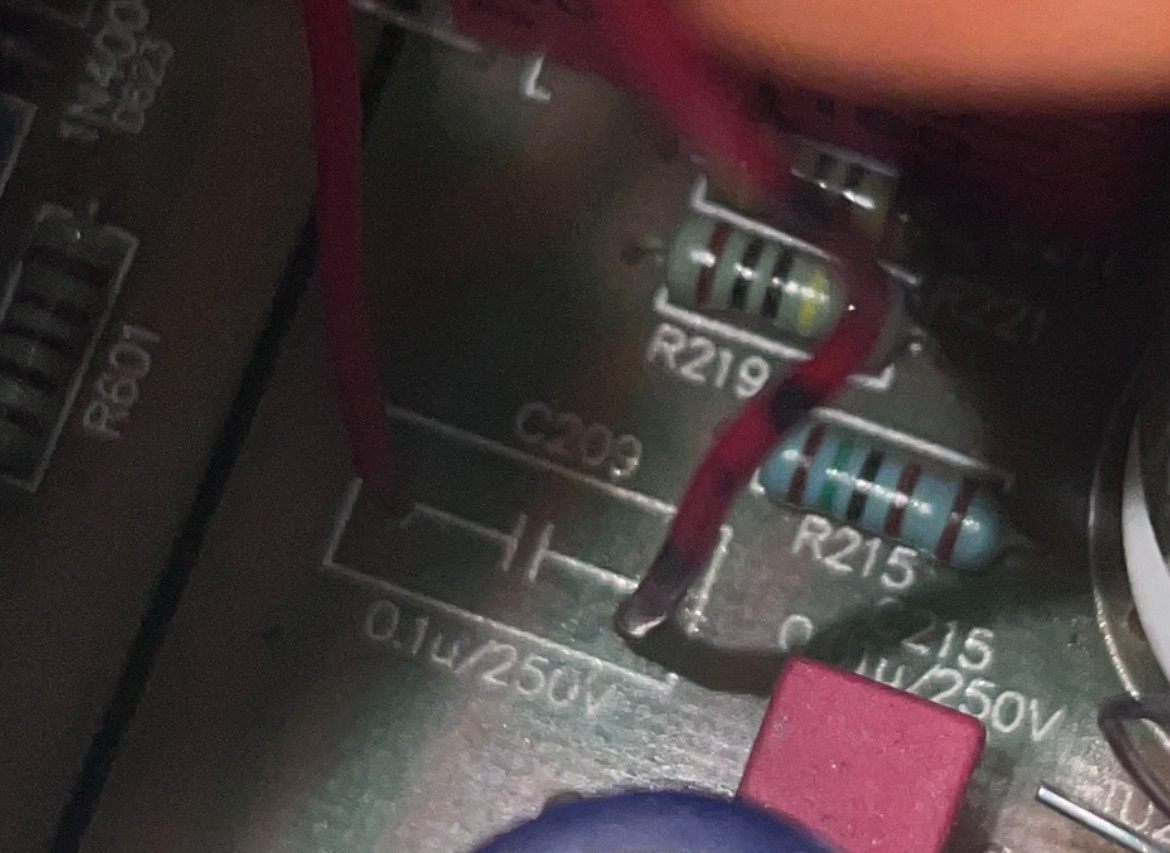

V1 tu powinien siedzieć najlepszy kondensator
C209 V2 tu wsadzasz to co ci jeszcze brakuje w V1 chodzi mi o dźwięk

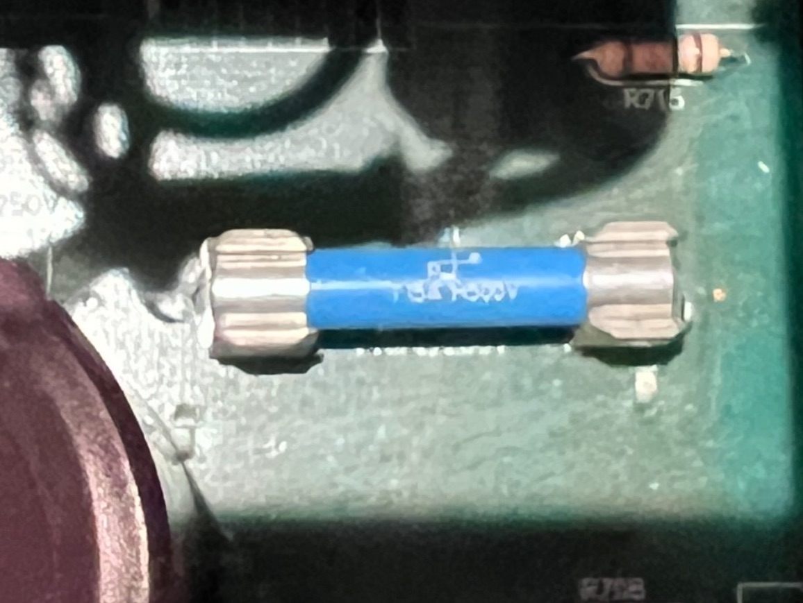

Dla tych co nie potrafią lutować zrób przyjemność vickowi i wymień bespieczniki minimum na PADIS . Jest ich 4 w środku i na tyle przy wtyczce 1.
Naturalnie odłączamy najpierw od napięcia.

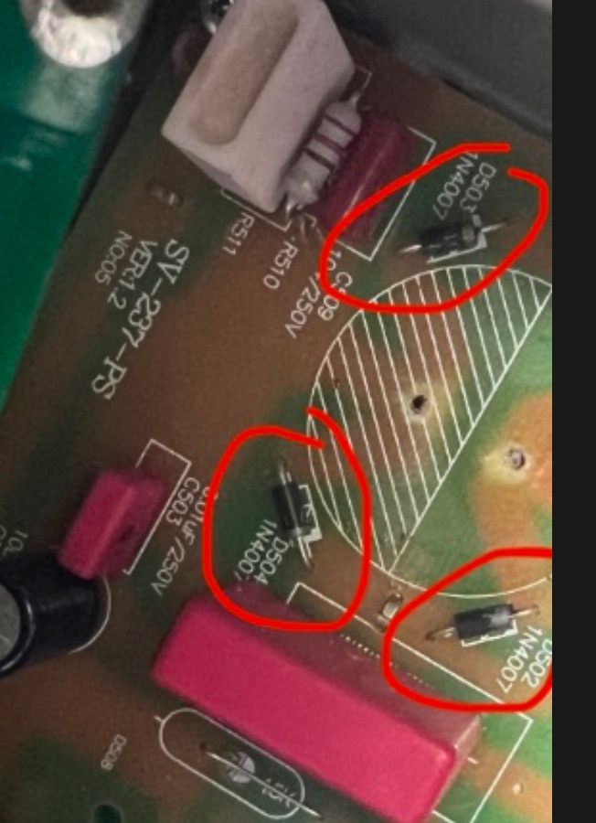

Jak naprawdę chcesz zacząć od lutowania to ja zaczynał bym w zasilaczu anodowym bo to najważniejsze jest wywal tego rubycona i diody obok niego plus jeden Wima.
zaczynasz od diod zamieniasz na Vishay potem rubycon zastąpi mundorf Mlytik i obok Wima ten o pojemności 0,33uf na Audyn QS czarny koniecznie Audyn nic innego tam nie pasuje sprawdzone 😁tu masz foto
Diody kup odrazu 12 bo gdzie indziej będzie trzeba też zamienić 😂
