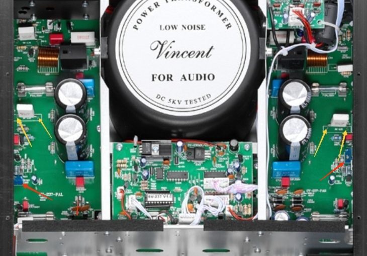

A to wrzuć zdjęcie z punktami pomiarów 🙂
głowa do góry! - powiedział kat do skazańca! :))
Przed pomiarem odłączyć głośniki i źródła. Włączyć wzmacniacz i odczekać 5-10 minut. Żółtymi strzałkami oznaczyłem nogi rezystorów R611(L) i R711(R). Pomiar wykonujemy między nogami poszczególnych rezystorów, R611 (kanał lewy) i R711 (kanał prawy) Miernik ustawić na V DC.(pomiar napięcia stałego)Do ewentualnej regulacji służą potencjometry wieloobrotowe R601(L) i R701 (R) oznaczone czerwoną strzałką.(na razie nie ruszać) Czekam na Wasze wyniki. 🙂
Rozregulowany prąd spoczynkowy ma wpływ na pracę wzmacniacza, punkt przejścia z klasy A do AB, zniekształcenia skrośne, żywotność elementów wzmacniacza, a w skrajnych przypadkach może doprowadzić do poważnych awarii. Dlatego warto sprawdzić i ewentualnie skorygować te ustawienia.
Cześć,
U mnie w kanale prawym 43mV a kanał lewy 42mV pomiar po 10 minutach od włączenia, a po rozgrzaniu się radiatorów (ok 25 minut) kanał Prawy 36,7mV a kanał Lewy 34,8mV, zakres na 200mVDC, wszystkie kable wypięte.
A jakie u Was jest?

18 minut temu, Nurek napisał:
Cześć,
A jakie u Was jest?

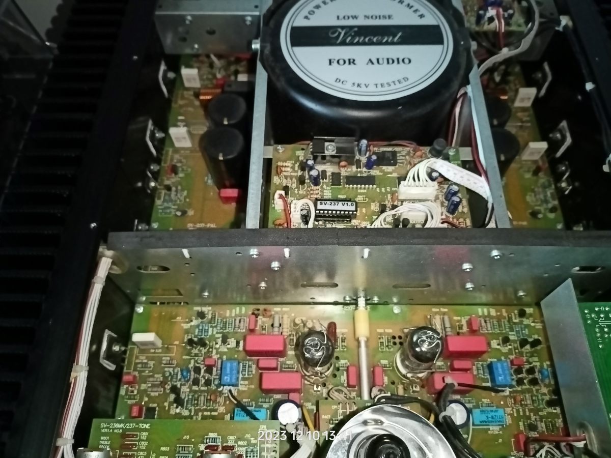

i jeszcze zdjęcie wnętrza mojego SV 237
Mam takie pytanie: Nabyłem lampy NOS Sylvania 6BQ7A ( rok 1965), czy tej także można wrzucić w miejsce 6N1P-EV? Nie są JAN oraz inny producent ( Sylvania zamiast General Electric)?
Myślę, że tak. Szczególnie, że nabyłeś stary rocznik. Z tego co się naczytałem, to im starsze lampy tym lepsze (pod warunkiem, że trzymają parametry i sa jako tako sparowane)

a jak z prądem spoczynkowym?
Mierzył ktoś? ma ktoś serwisówkę?
Dziękuję za pomiar ! Wygląda na to że te 45mV po 10 minutach będzie OK.  Tak jak pisałem wcześniej w jednym kanale miałem 45mV a w drugim 18mV, rozrzut był duży. W oczekiwaniu na odpowiedź wyliczyłem przybliżony prąd i ustawiłem na 50mV, grzeje się dość mocno więc skręcę na te 45mV. Wymieniłem już lampy, trwa wygrzewanie... :)
58 minut temu, tommax5 napisał:
Dziękuję za pomiar ! Wygląda na to że te 45mV po 10 minutach będzie OK.  Tak jak pisałem wcześniej w jednym kanale miałem 45mV a w drugim 18mV, rozrzut był duży. W oczekiwaniu na odpowiedź wyliczyłem przybliżony prąd i ustawiłem na 50mV, grzeje się dość mocno więc skręcę na te 45mV. Wymieniłem już lampy, trwa wygrzewanie... 🙂
u mnie po rozgrzaniu były napięcia w granicach 34-36mV.
