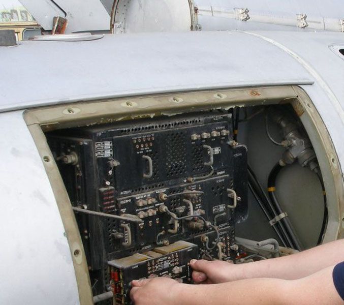

W ślad za obowiązującym zwyczajem, załączam fotografię i dołączam do klubu ...
{ druga fotka:} ... Ta sama lampa .... nieco inny wzmacniacz :)
Przy tym drugim wzmacniaczu dają słuchawki w zestawie :-)
... to jeden z tych takich prezentów, jakich wolałoby się w ogóle nie otrzymać ...
