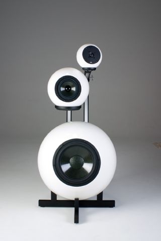

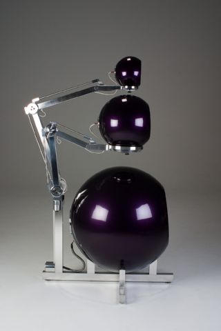

mamel, będę męczył aż znajdę odpowiedź, w najgorszym przypadku sam zrobię różne obudowy i porównam. Tu ciekawe kształty kolumn (zapożyczone z wątku: Obudowy głośnikowe-inspiracje) :
Jesli mi ktos powie, że kształt obudowy i rozmieszczenie głosików nie ma tu znaczenia to...
.niechaj to uzasadni.
  • Użytkownicy+
Głośniki powiedzmy że te same, jednak objętośc raczej nie. Koledzy uzasadnią że czym większa obudowa tym więcej/inny bas, czyli większa obudowa do większego pomieszczenia.
