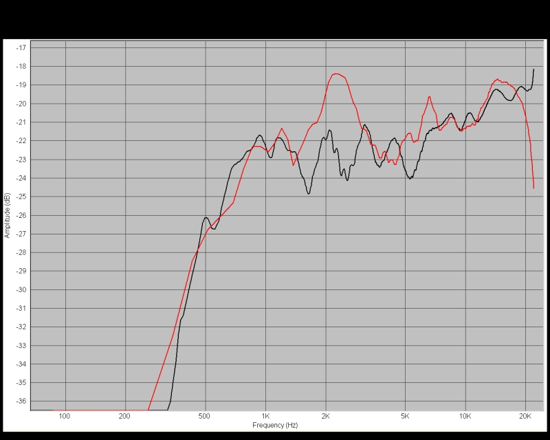

Wykresik pierwszy dwie skrzynki ten sam głośnik, różnice widać
Wykresik drugi ta sama skrzynka różniąca się nieznacznie w każdym z pomiarów, ten sam głośnik, pomiary czerwony i niebieski bardzo mocno odbiegają od siebie w dość szerokim paśmie.
Głośnik to wysokotonowy D2905/9700 zbudujmy sobie z niego standardową konstrukcję dwudrożną z podziałem 2-2,3kHz jak zwykle się to robi, piki przy 2kHz nie ułatwią nam pracy, ale możemy tak dobrać położenie głośnika, wielkość skrzynki, a może nawet zrobić konstrukcję 3 drożną tak aby zoptymalizowac te interakcje.
W zjawisku oddziaływania głośnika i skrzynki nie ma nic metafizycznego jest czysta fizyka i matematyka wszystko da się zasymulować, a potem potwierdzić w pomiarach.
Do zasymulowania jak działa skrzynka na głośnik polecam program Edge i forumową wyszukiwarkę.
W pomiarach widać czy skrzynka ma zaokrąglone krawędzie czy ostre, aczkolwiek porównań odsłuchowych nie robiłem dlatego, że to taki chłyt meterkingowy lepiej wydać pieniądze na lepsze jakościowo głośniki w "ostrej" skrzynce!!!
No i ja w kółko o tym właśnie, przez ponad dziesięć stron smętnych mych wywodów ;)
Co widać w pomiarach, to ja wiem i nie zamierzam z tym polemizować. Pozwolę sobie jednak nadal powątpiewać czy nawet te 6dB w pukcie pomiaru jest słyszalne w standardowym pomieszczeniu mieszkalnym ze standardowej odległości odsłuchowej. Pomijając wpływ sufitu, podłogi, ścian, mebli, stolika, sofy, proporcji pomieszczenia i tysiąca innych czynników występujących zazwyczaj w każdym jednym NORMALNYM pokoju, może faktycznie wykres z pomiarów miałby jakieś realne przełożenie na to co słychać, ale... ale biorąc pod uwagę fakt, że chyba nikt z tu obecnych nie dysponuje prywatną komorą bezechową, ani nie słucha muzyki z głową w pozycji mikrofonu użytego do pomiarów ;) większość aspektów tutaj poruszanych uważam za całkowicie pomijalne przy rozpatrywaniu kwestii wpływu obudowy na brzmienie zestawu.

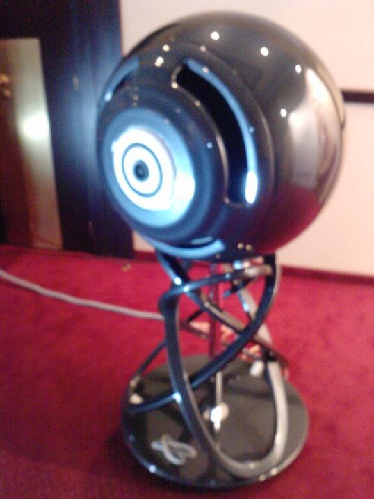

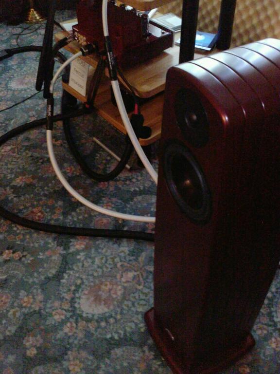

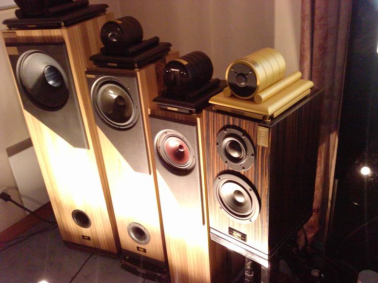

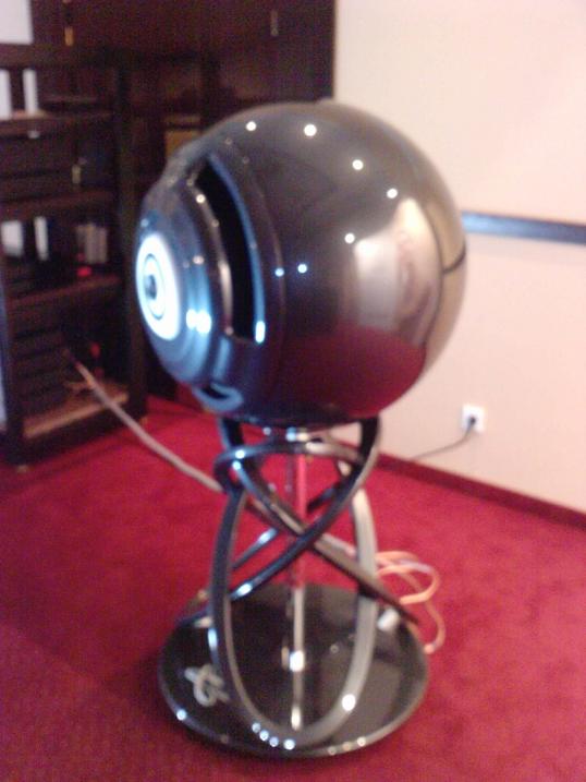

Fotki ciekawych kształtów kolumn z AS
  • Użytkownicy+
