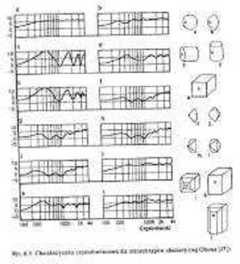

Azus, pytałem już o to kiedyś, ale może nie czytałeś - czym różni się dla głośnika przednia ścianka, a np. komoda, czy inny mebel? Toż to takie same płaskie powierzchnie, od których odbija się fala, przy "okazji" się degradując - baffle step + ugięcie fali na krawędziech. Przy fali opływającej kolumnę, można falę później rozpraszać, lub tłumić. Pozatym, masz odbicie w bezpośrednim sąsiedztwie głośnika, co nie jest dla niego dobre.
Zdjęcie wyszło słabe, na pierwszej stronie wkleił je mamel, lepiej tam widać o co chodzi.
