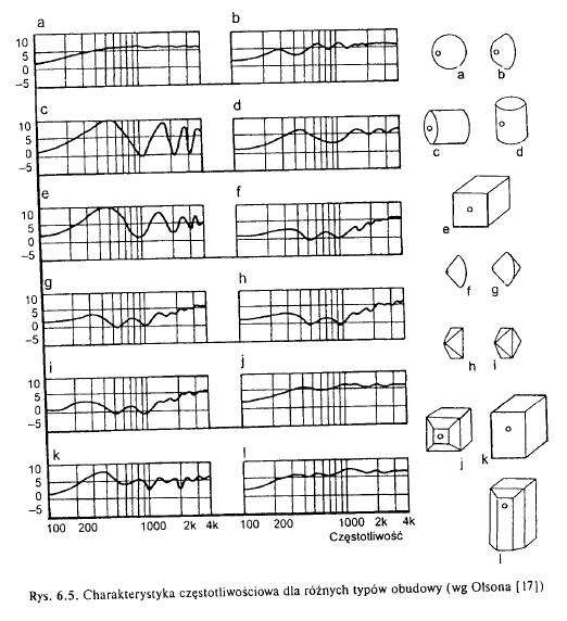

Obecnie słucham odgród i widzę że kompromisem jest linia transmisyjna (patrz nautilus). Bo jak by nie patrzeć jest to coś na kształt odgrody, ale zarazem tworzy pewną wentylowaną obudowę która nie podbarwia średnicy (w jakiejś książce pisali).
No i zastanawiam się czy nie połączyć zalet kuli z TL...
Po pierwszą rzeczą którą wykluczyłem to zagięcia tunelu musi on być prosty wtedy unika się zafalowań na charakterystyce.
Druga sprawa wiąże się z tym że TL wprowadza zafalowania i tak sobie myślę że winą jest koniec tej TL bo zachowuje się on jak okrągła odgroda i centralnie umieszczony w niej głośnik. Oznacza to że odległości od krawędzi do głośnika są takie same. W EDGE wychodzi wtedy okropnie zafalowana charakterystyka.
Więc uwzględniając te rzeczy wpadłem na coś takiego:
Pierwszy widok z przodu drugi z boku.
Jako że przód jest kulisty to fala akustyczna może opływać obudowę no i brak zagięć czyli dodatkowych ognisk dźwięku (wcześniejsze posty).
Potem widzimy obrazek z boku no i miałem już dodać wpis na forum ale przyszła mi pomysł z tą odgrodą że taki równe zakończenie będzie jak okrągła odgroda. Więc postanowiłem ściąć tunel pod skosem dzięki czemu zafalowania pownny być mniejsze. Mam nawet pomysł by wyciąć koniec w cztery szpice co po rozłożeniu takiego obiektu geometrycznego w płaszczyźnie dawało by kwadrat. No ale to już rozważania z geometrii i dowodów matematycznych.
No i tak policzyłem że taki tunel przy głośniku który ma rezonans w okolicy 40 Hz musiał by mieć około 2 metrów długości czyli 1/4 długości fali.
No ale pytanie do was jest takie...
Wsadzając szerokopasmowy głośnik do takiej TL będzie filtrowany aktywnie 48dB/oct. np przy około 300Hz. Czy wtedy mogę uznać spadek po 300 Hz tak jak po piku impedancji (objaw rezonansu głośnika) i traktować to jako częstotliwość dla której ma być liczona TL. Bo wtedy to taki tunel powinien mieć tylko 28 cm.
Tylko dziwnie krótki wychodzi ta TL no i jak to jest z tym zwarciem akustycznym??
Panowie proszę o rady i informacje może i mi uda się zrobić coś ciekawego co będzie grało.
Pozdrawiam Arczi

Jeśli głośnik będzie osadzony w połowie kuli, to może być ok. Sam myślałem nad czymś takim, zanim zrobiłem kulki :) Jeśli głośnik będzie w płaskiej przedniej ściance, a następnie będzie coś w rodzaju rury, to patrz na wykres "C". Przejście musi być więc łagodne a jeśli rura ma mieć 28cm, to będzie trudno o mały promień.
