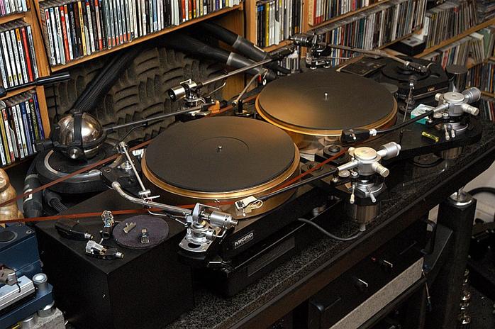

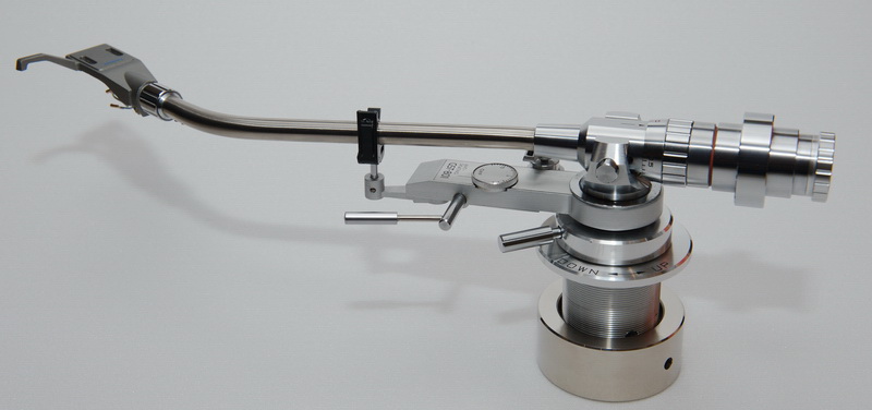

IMHO, z ramieniem 12" trochę więcej problemów niż z 9" i nie jest prawdą, że 12" gra lepiej, z pewnością nie zawsze. 12" to najczęściej problemy z dołem i bardziej ograniczona liczba/universalność wkładek niż dla ramienia 9".
