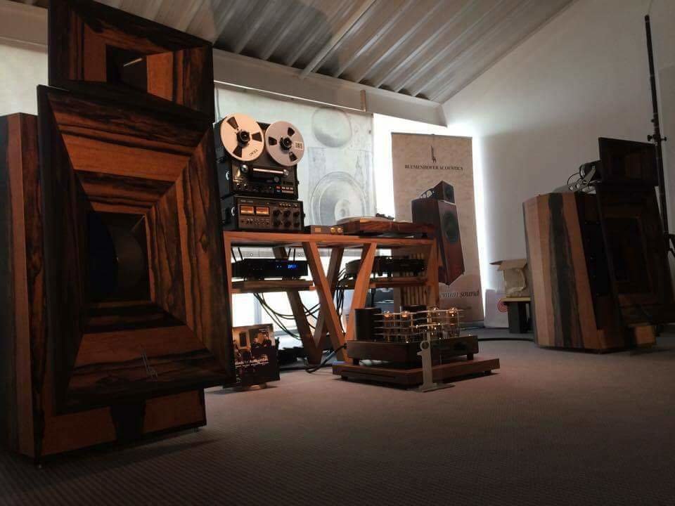

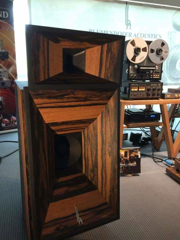

On 10/3/2019 at 5:06 PM, ps39 said:
Zacne towarzystwo ma tu Lector. Chętnie bym tego posłuchał.
Przylaczam sie do wyrazenia zachwytu.
Jeszcze nigdy nie mialem okazji posluchac Blumenhoferow, ale ich wysoka skutecznosc i tubowy charakter w polaczeniu z lampa Lectora musza brzmiec dobrze. Na pewno sa na mojej liscie potencjalnych kandydatow do nastepnych glosnikow.....oczywicie nie Gran Gioia :)
