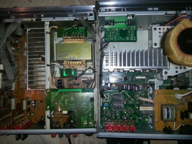

Tylko jest to Kenwood A-601
I na szybko foto obu modeli od srodka.
Czy to ten sam wzmacniacz ?
Lewa A-601 po prawej A-1001

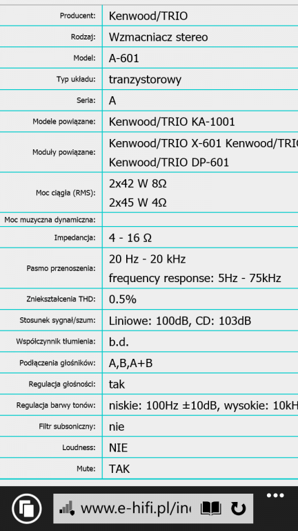

A-601 (2x42w) vs A-1001 (2x40w)
Bo sa tu bledy.

dem pomijając już kwestie pracy w danych klasach wzmacniaczy to wg. Ciebie jakie winny mieć odpowiednio moce znamionowe wspomniane modele A-601 oraz A-1001 przy obciążeniu 8 omów?
Btw. Moja strona i dane na niej choć się staram są obarczone jakimiś błędami, lecz bardzo chętnie przyjmuję krytykę oraz poprawiam na bieżąco błędy czy literówki.
Aha zarówno A-601 oraz A-1001 to wzmacniacze pracujące w klasie AB. Może być omyłka w instrukcji do A-601 i zamiast 2x42W winno być 2x24W. Choć 120W poboru prądu mogłoby wskazywać na te 2x42W.

Osobiscie uwazam ze blad jest w A1001.
Ktory moze okazac sie dziwna konstrukcja...bo
Pracuje i w klasie A, ale i w klasie AB w zaleznosci od uzytej mocy... Bo choc konstrukcja wskazuje na uzycie kilku tranzystorow mocy dodatkowe zalaczaja sie pozniej i zmieniaja prace na klase AB. ALE jeszcze to dokladnie sprawdze nim potwierdze...
A601 jest poprawnie opisany (2x42)
Tylko wlasnie te moce mi nie pasuja do konca bo nie spotkalem wsrod wzmacniaczy kenwooda w danej seri by wyzej oznakowany model dawal mniejsza moc.....
