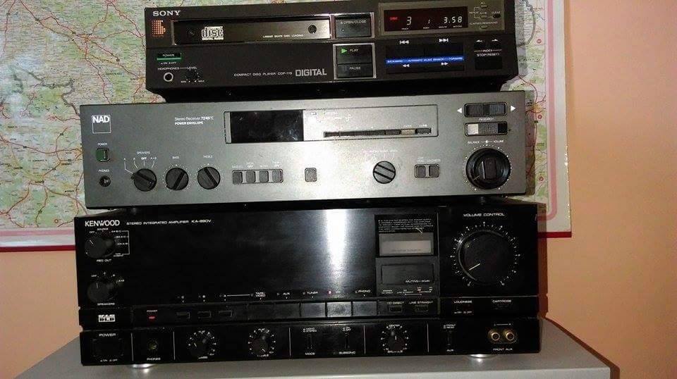

Obecnie posiadam podłogówki i monitory z tej samej serii z 1995 r. LS-700G i LS-500G, które zbudowane są w taki sposób, że nie powstydziłyby się tego nawet hi endowe konstrukcje. Bo, które kolumny mają ścianki obudów o grubości 4 cm. Ważą prawie 30 kg wagi sztuka, a zwrotnica w LS-700G wygląda jak mały wzmacniacz. Bardzo dobrze wytłumione wnętrze. Świetne i ciężkie głośniki Made in Japan, chociaż same kolumny produkowane były w Niemczech. Dźwięk też niczego sobie. Jest czysto, selektywnie z kulturalnym basem i kapitalną średnicą. Monitory graja nieco cieplej, gęściej, z troszkę wycofanymi tonami średnimi. Oba modele bardzo dobrze odtwarzają wokal i instrumenty dęte oraz smyczkowe, gitarę akustyczną, w muzyce elektronicznej równie świetne. Nie sprawdziły mi się do końca jedynie w ostrym gitarowym rżnięciu ;). Teraz gram głównie na monitorach bo podłogówki z racji zmiany pomieszczenie na mniejsze się nie sprawdzają. One potrzebują jednak przestrzeni. Nie zagrają dobrze wciśnięte w kąt, albo ustawione tuż przy ścianie. Nie mogą złapać oddechu, który jest im bardzo potrzebny by ładnie brzmiały. Monitory nie są tak wymagające w kwestii ustawienia i łatwiejsze do wysterowania dla wzmacniacza. Oba komplety kupiłem w ciemno i szczerze mówiąc myślałem, że będzie dużo gorzej, a jest całkiem dobrze. W monitorach LS-500G kapitalny podłużny bassreflex, zamiast klasycznej dziupli sprawia, że kolumna nie tylko nie wygląda jak domek dla ptaków ale i nie dudni basem ponieważ dźwięk rozchodzi się szerzej, a nie skumulowany jest w jednej małej dudniącej dziurze. To dobre rozwiązanie i za to brawo dla konstruktorów ponieważ udało im się osiągnąć mocny basik, który całkiem kulturalnie brzmi. Monitory jak to monitory, maja lepszą stereofonię, natomiast ogólnie granie podoba mi sie bardziej z podłogówek. Jednak osobny głośnik średniotonowy robi dobrą robotę. Więcej szczegółów i lepsza separacja dźwięków.
