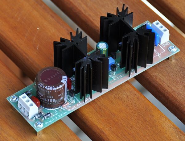

Robię projekt PCB shunt salas ze schematu wielokrotnie wklejanego powyżej. Będę zamawiał dla siebie i paru znajomych i to chyba w Chinach. Miałem w ręce ich PCB i naprawdę są wyśmienite.
W tej chwili mam praktycznie gotowe PCB dodatnie, ujemne w trakcie.
Jeżeli znajdą się chętni, to proszę pisać. Z góry uprzedzam, że nie znam jeszcze cen i terminów.
Uwagi do PCB mile widziane.
Zapomniałem o wymiarach:
150 x 43mm czyli praktycznie ta sama wielkość jak u Wietnamczyka ale jest jednostronne.

Na pierwszy rzut oka PCB jest dobrze zrobione. Nie sprawdzałem poszczególnych połączeń, jednak sama koncepcja konstrukcji ścieżek przemyślana.
Na pierwszy rzut oka PCB jest dobrze zrobione. Nie sprawdzałem poszczególnych połączeń ...
Sam znalazłem jeden błąd ale oczywiście poprawiłem.
Dołączam obrazek PCB dodatniego i ujemnego.

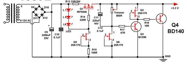

Czy 3,3V też da się uzyskać?
Ja jestem zainteresowany.
3,3 V niestety wymaga nieco innego układu (głównie tranzystorów). Schemat shunta Salasa z napięciem 3,3 V jest na diyaudio.com.

Mam już płytki do salasów. Na dodatnie napięcie płytka umożliwia złożenie 3 różnych układów w tym też na 3,3V
Oczywiście na jednym schemacie jest BD140, a powinien być D45H8.
Uruchomiłem wersje dla powyżej 5V i wersję dla 3,3V i układy prezentują się tak:

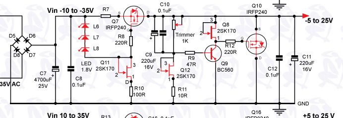

Salas ujemny uruchomiony.

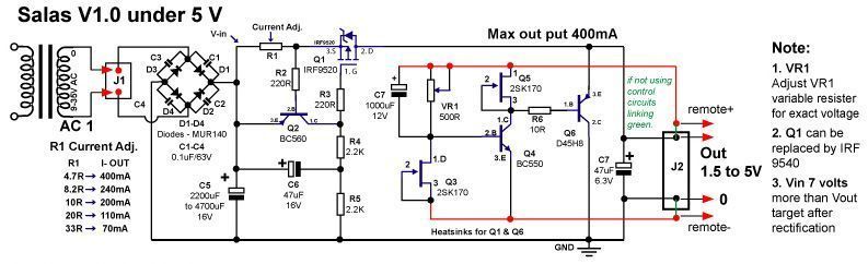

Schematy zamieściłem w poprzednim wpisie. Zakres napięć dla dodatniego to 1-35V i więcej, a dla ujemnego -4-35V i więcej, a raczej mniej. Jedynie co trzeba dobrać to wartość rezystorów ograniczających prąd i potencjometr. Dla napięć 1-6V 1K, do 15V 2k i powyżej 15V 5k.
Jeszcze schemat zasilacza ujemnego.

Mógłby ktoś wyjaśnić mi o co chodzi z doborem tego rezystora R1 Jest jakaśtabela prądów ale co dokładnie to oznacza ??
Dla prądu 100mA powinienem dobrać opornik 20R ??
Na schemacie po lewej na dole jest tabelka.

Benpe, dzięki. Mam kłopot ze zrozumieniem co jest co w tej tabelce. Kolumna B to PCB, C,D,E i F to kity na niższe i wyższe napięcia dodatnie i ujemne, tak? A pozostałe kolumny?
Kolumny C, D, E, F to kity na niższe napięcie (BJT w przypadku napięcia 5v, IRF - wyższe napięcia), SSHV - salas na wyższe napięcie, DCB1 - bufor B1 Passa zasilany salasem, Folded - preamp gramofonowy.
