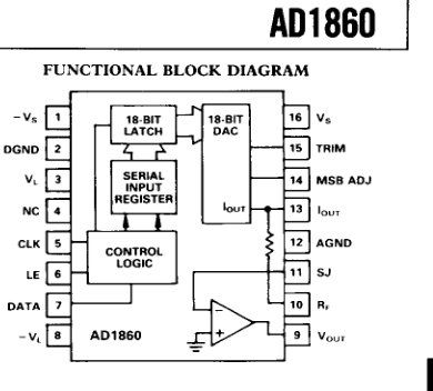

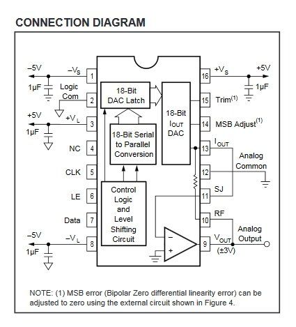

czy koledzy mieli jakieś porównanie brzmienia AD1860 z PCM61 ?
Postawię tezę, że pewnie nikt Ci nie odpowie z poniższych powodów:
1. Nie ma tu osoby, która miała daca z epoki lat 90-tych na PCM61 i na AD1860
2. Może są osoby, które miały CD-ki na tych kostkach klasy popularnej, ale porównywanie brzmienia tych CD-ków byłoby bez sensu ze względu na kiepskie rozwiązania układowe tych urządzeń, które nie wydobywały z tych kostek pełni ich możliwości
3. Dac Holgina z tego co się zorientowałem obsługuje PCM61, ale z jakichś "magicznych" powodów nie obsługuje kompatybilnych przetworników Analog Devices - więc porównania nie da się zrobić
Więc....? Do boju Audio Alchemy Dac in the Box. Jak będę miał kopię płytki tego daca i sobie wszystko polutuję to podmienię i porównam. Jak nie, to może zamontuję w oryginale podstawki DIP16 i ....też porównam i zobaczę czy w ogóle dac się "podniesie"
PCM61
pcm61.thumb.jpg.469c6f050230c4bc637d82b8c2400b71.jpg                      ad1860.thumb.jpg.c138d9401fbb6182e38d5ae21804788f.jpg

Myślałem ,że może ktoś miał odtwarzacze CD na nich . Te kości wydaja mi się identyczne ... a że mam właśnie oryginały PCM61 to byłem ciekawy czy są jakieś różnice brzmieniowe w stosunku do AD1860 . Bo szczerze mówiąc PCM61 mnie rozczarowały . Był tu taki forumowy nos DAC na kości PCM56 lub  AD1851 w 2007 roku opracowany przez kolegę Molibdena - bardzo prosty i są do niego nawet płytki do termotransferu . Wstawiłem do niego PCM61 ale grał cienko , nawet bardzo cienko ...
