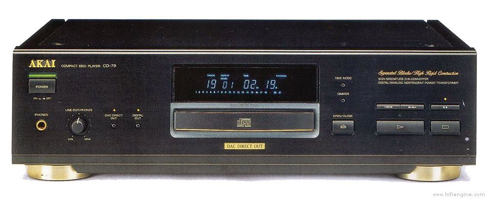

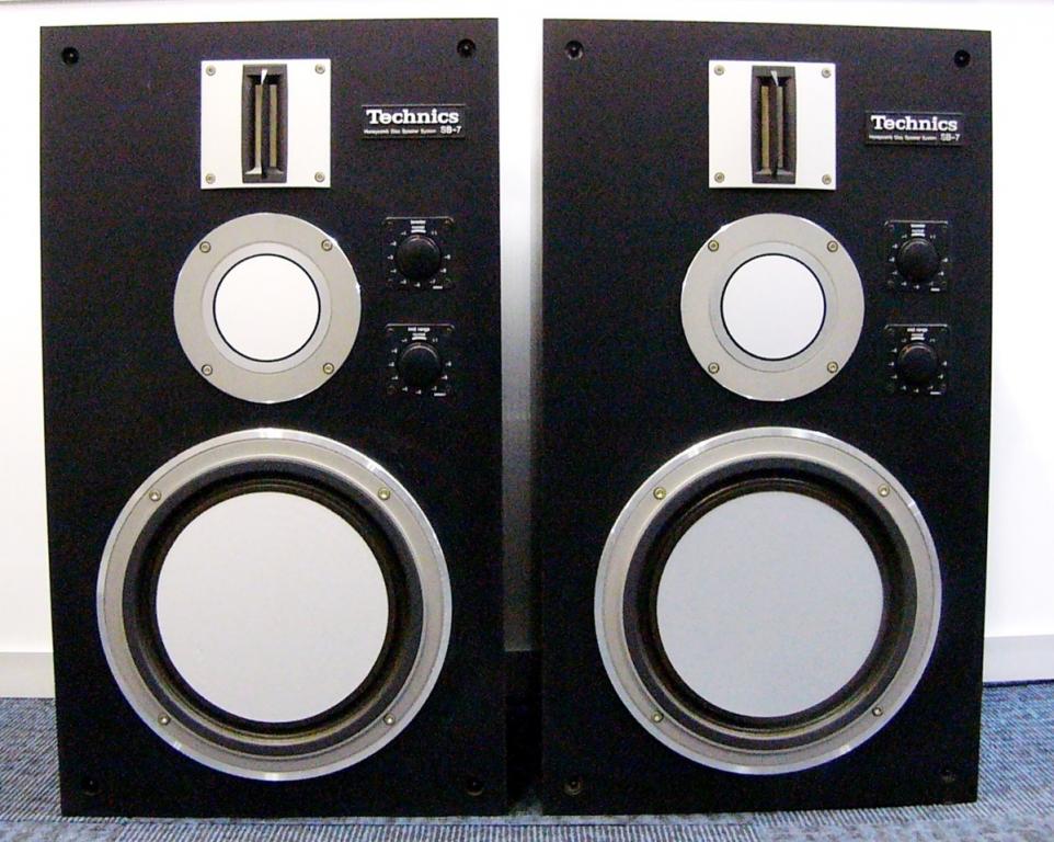

A więc tak pokój dość nietypowy czyli 3 na 6 i w bok kolejne 6 to tak jak byśmy z kwadratu 6 x 6 wycieli 3 x 3. Wszystko stoi na ścianie 3 metrowej więc do przodu mam 6 m.
Po między kolumnami około 2 m. od tyłu i boku około 30 cm.
Źródło to Akai cd-79 obecne kolumny to Technics sb-7
Co do dźwięku to tak trochę ogólnie na tym wzmaku to tak jak bym wszystko co znam odkrywał na nowo, więcej szczegółów smaczków detali ale też i błędów potyczek których wcześniej nie słyszałem. Kaska na dzień dzisiejszy to jakieś 5 tys.
907MR i monitory Technics .... - sądzę, że dopiero odkryjesz ten wzmacniacz po zmianie kolumn więc czeka Cię kolejny bardzo miły szok ! :-)
Ja poszedłbym bezwzględnie w monitory KEF Reference 201 - cudowne niedoceniane kolumny i mimo, że to niby "monitory" to potencjał mają większości podłogówek a często i większy ...
Klasa wzmacniacza pozwoli Ci naprawdę usłyszeć te kolumny i wywołać opad szczęki u Ciebie najbliższej rodziny , rodziny dojeżdżającej w okresie świąt i każdego przygodnego świadka, który w sposób przypadkowy będzie miał styczność z takim zestawieniem - warunek - musisz to im włączyć !

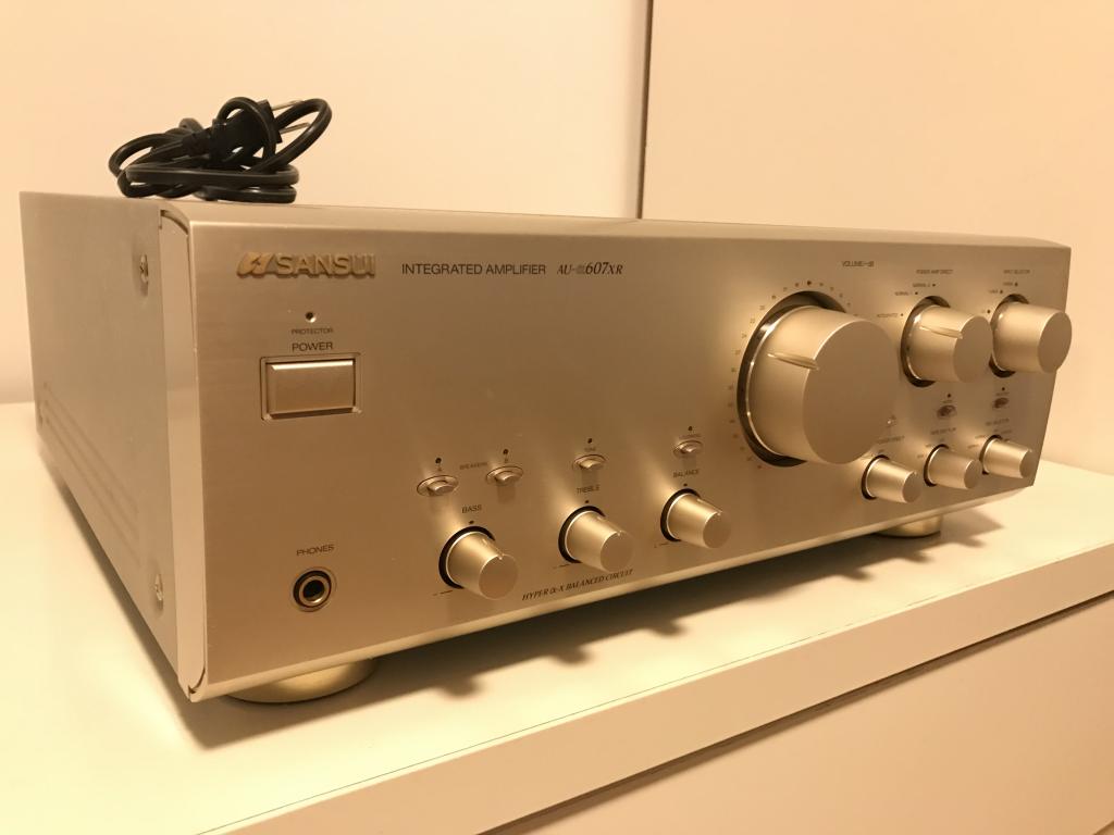

Trafa były i typu EI jak i toroidalne. Na dźwięk to nie wpływało. Mam nawet jeszcze jedno trafo do 911 właśnie typu EI.
Większy wpływ na granie mają te dwa kondy zasilania. W 607 XR są o 1/3 większe wymiarowo a więc wydajniejsze prądowo i
to daje duuuużą różnicę. Ogólnie zamiast kupna 911 rozważał bym bardziej kupno alphy 607 XR. Ten model naprawdę potrafi
zaskoczyć tym jak gra i to bardzo mocno zaskoczyć. Na małe pomieszczenia a więc i monitory a nie podłogówki, jest to świetne
rozwiązanie. Dla lubiących zaś finezję w graniu a nie moc 607 MOS Premium. Po pierwsze mos- więc ciepełko w graniu a na
dodatek czaruje grając. Mała moc 2x45W ale prawdziwego sinusa . Zaręczam , że potrafi oczarować, choć nie zagłuszy łomotem.
Świetne rozwiązanie dla tych, którzy chcą mieć dobre granie a nie wydać majątku. Wiadomo, tanio nie będzie bo jak wszystko tej
marki, trzeba ciągnąć z Japonii więc drogi transport, cło i podatek. Jednak frajda gwarantowana. Zwykła 911 to pierwsza Alpha z
serii. Daleko jej do 607 XR. Są zaś jeszcze 607 MR czy NRA i one ciut inne w graniu a równie fajnie grające. Wciąż stoi u mnie
911 oddana do strojenia i nadal nie odebrana przez właściciela. Mam więc porównanie. Jak coś zciągnę to gra mi w domu, jak nie,
gra 911 i jednak zawsze zaczynam wtedy szukać czegoś dla siebie. Teraz chwilowo już nie bo od pewnego czasu mam 907 KX.
Nie ma napisów bo wytarły się w czasie, ale gra całkiem dobrze i nie muszę się ratować 911. Teraz mam 607 XR dla kolegi i mam
dobre porównanie, wiem więc co i jak.

Siedzę sobie u siebie na wsi i do tej chwili cieszyłem się bielą śniegu i słonkiem, już go chmurzyska zasłoniły. Nura więc pod dach i czytam sobie różne fora o Sansui. Inne polskie forum żyje o wiele więcej. Ostatnio poruszono temat niższych modeli Alph Sansui. Jeden z Kolegów czuje się dyskredytowany bo ma niską Alphę, bodaj 607 XR. Zupełnie nie rozumiem. Są przypadki, kiedy 607 jest absolutnie wystarczająca. Małe pomieszczenia chociażby. Alphy z serii 607 grają równie dobrze. Owszem, w wyższych modelach jest większy ,,wykop,, i przy większych podłogówkach te wzmacniacze czują się jak ryba w wodzie. 607 - ki są słabsze, co nie znaczy , że 110W przy 4 ohm to wało. To moc elektryczna a nie muzyczna, ta jest jeszcze większa. Co więc narzekać. Jedynie 607 MOS Premium ma 2 x 45 W co jest relatywnie małą mocą. Jednak jak gra. To wzmacniacz do małych składów, jazu, bluesa. Jak dobrze zgrać z kolumnami, super granie.
Drugim tematem jest wymiana kondensatorów, zamienniki przy naprawie. Kiedy w naszym kraju były nieliczne 911 DG czy AU- 701, 901 każdy posiadacz chciał by grały jak ,,legendarne,, wysokie modele Alpha 907. wspomniane europejskie Sansui były na niskiej jakości kondensatorach. Ciut lepsze były w pierwszych Alphah 907 i 907i czy L i L extra. Później weszły już kondensatory Silmic i to dało inny wymiar brzmienia. Były manewry mieszania Elny gold i AWG gold, modele końcówek 2102 i 2103.  Kondensatory w Sansui nie są w torze audio,, w linii,, - czyli tylko zastosowano je jako filtrujące i w zasilaniu jako magazyn energii. Wszystkie są bardzo dobrej jakości i nawet po 20 i więcej latach nie uległy degradacji. Miałem właściwie wszystkie modele Sansui . Jedynym wyjątkiem jest B 2302 i C 2302, po prostu mnie nie stać  . Mam nawet jedną Alphę 907 KX, której niewiele osób w Polsce słuchało czy miało.  Nigdzie nie spotkałem się z wyschniętym kondensatorem. Kilka razy opisywano, że na płytce wokół kondensatora jest brązowa obwódka- niby wyciek. Nic bardziej mylnego - to stary klej, bo Sansui kleiło kondensatory do płytek. Miało to eliminować drgania. Z eliminacją drgań, mieli chyba swoje przemyślenia, bo wysokich modelach wszędzie są teflonowe taśmy , nawet na radiatorach. Czy to coś dało ? Nie wiem, ,,  gołym uchem,, nie da się tego rozpoznać. Musiało jednak coś dawać, bo stosowano to do końca produkjcji Sansui.
Tak sobie napisałem wolną chwilą - to tylko moja własna opinia. Każdemu wolno zaś robić w swoim sprzęcie co chce. Na necie jest taka stronka Amp8 - gość wymienia w czambuł wszystkie  elektrolity. Inne kondy też. Opisuje co i dlaczego robi. Kiedyś dla ciekawości w jakimś modelu Sansui wymieniłem kondensatory na jego ,, modę,, . Co tu pisać, zmianiło się mocno brzmienie. Mnie się nie podobało, ale to moje zdanie...
Wzmacniacz poszedł na dawcę części, tyle.
Pozdrawiam.
Jan
Witam.
Wcale się nie dziwię. Temat jest mi dobrze znany, doradzałem w/g  tak jak można najlepiej. Jeżeli ktoś chce mieć sprzęt Sansui za dobre pieniądze, powinien rozważyć taką właśnie maszynę. Równie dobrze gra 607 MR , choć ciut z inną naleciałością, bardziej miękko. Co do trafa, nie napiszę za wiele, ja mam trafo z firmy Eurotrafo ze Skierniewic. Do modelu 607 750 VA to wystarczające trafo. Jest zwykle ciche, choć niestety trzeba dokupić gniazdko 100V  od strony wtórnej. Jak mi się zdaje, mają w Toroidy.

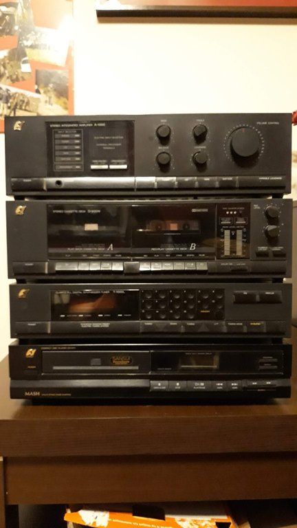

Witam :) Taka krótka historyjka, kilkanaście lat temu, tata przywiózł z Holandii taki zestaw jaki widać na zdjęciach. Nie był używany przez tatę, ponieważ został przywieziony bez kolumn. W 2006r przeprowadziliśmy się do nowego domu, gdzie  zestaw ten postawiliśmy w pokoju gościnnym na regale i tak stał tam 12 jako "mebel". Dzisiaj się nim zainteresowałem po tych kilkunastu latach :) Wszystko jest sprawne, i bym powiedział że niemal w idealnym stanie. Mogę liczyć na Państwa pomoc, w określeniu czy to jest dobry sprzęt, oraz ewentualnie gdybym się zdecydował na sprzedaż, jaka jest realna cena za komplet lub osobne segmenty. Sprzet troche zakurzony, na szybko przetarty wilgotną szmatką. Niestety jest ograniczenie 2mb na zdjęcia. Pozdrawiam
Interesujące, tylko że wrzucasz zdjęcie i nawet nie sprawdzisz co wrzuciłeś. Tu nawet oznaczeń modeli nie widać, w opisie też ani słowa co to jest.
