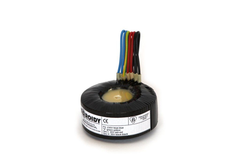

W dniu 21.02.2019 o 10:01, doktor_mun napisał:
Yasica Toroidy.pl robią bardzo dobre transformatory.
Poniżej masz opis trafa DEDYKOWANEGO DO AUDIO na 1000VA za 799zł nie brumiącego. Zwykłe kosztuje +/- połowę tego, także coś musi być w tym do audio. Oni mają te trafa na zamówienie i kiedyś tego raczej nie było. Może warto spróbować. Mnie również korci to trafo do drugiego systemu w przyszłości.
Transformator TS 1000VA PRI:230V SEC: 100V w obudowie metalowej
wymiary: 220x220x90mm
wykonanie AUDIO – 799,00 zł brutto
Transformator dedykowany do zastosowania we wzmacniaczach mocy i
innych urządzeniach audio wysokiej klasy.
Od wykonania standardowego trafo takie odróżniają następujące cechy:
- środek zalany żywicą
- impregnowany rdzeń i uzwojenia
- dodatkowe ekranowanie magnetyczne i elektryczne
- wykonany jest w oparciu o najwyższej klasy, mierzone laboratoryjne, elementy
- podlega skrupulatnej kontroli w poszczególnych fazach produkcji
- gwarancja cichej pracy i stałych, najwyższych parametrów elektrycznych
- zewnętrzne pokrycie czarną taśmą typu Mylar Tape
Tutaj masz kontakt do człowieka bezpośrednio od tematu. Może warto podpytać przynajmniej.
Hubert Gryczewski
                    Dział Sprzedaży
ul.Mazowiecka 20        16-001 Księżyno
NIP: 966-209-73-51      REGON: 361410043
tel.: +48 85 7474378    fax: +48 85 6631213
www.toroidy.pl              [email protected]
Podpytałem, wysłałem mejla z kilkoma zapytaniami, dostałem takie info :
Aby zapewnić cichą, wręcz niesłyszalną pracę, musimy wykonać transformator separacyjny TS1000VA 230/100V w wersji AUDIO a następnie zamknąć go w obudowie.
Transformator nie stabilizuje napięcia i wszelkie wahnięcia napięcia w sieci przełożą się automatycznie na napięciowe wyjściowe transformatora.
Przy napięciu w sieci 230V napięcie jałowe wyniesie około 103-105V i będzie maleć wraz z obciążeniem.
Niestety, nie mogę Panu podać parametrów takich jak ilości zwojów i średnice drutów - jest to tajemnicą firmy.
Cena TS1000VA 230/100V (103-105V na jałowo) AUDIO + obudowa metalowa z dwoma gniazdami + UMS t
o 985,00zł brutto / szt.
Poglądowe zdjęcie transformatora w wersji AUDIO najdzie Pan w załączniku.
Parametry obudowy znajdzie Pan pod linkiem:
https://sklep.toroidy.pl/pl/p/ATSS4000-Autotransformator-230110V-4000VA-ob.-met.-2-gn.-SOFT-START/255
Czekam jeszcze na info zwrotne z Indela i Telto.
Telto nic od wczoraj nie odpisał.
Toroidy zwrotkę wysłali w 1 godzinę.
