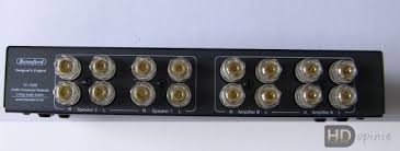

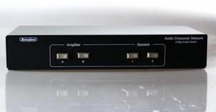

O tak! Przepinanie kabli jest zabójcze. Dla mnie to też najgorszy moment w konfigurowaniu, odsłuchu nowych sprzętów. Może dlatego nie przepadam za zmianami... jest, gra zostawmy w spokoju.
Nie ma jakiegoś urządzenia, jakiejś crossownicy, nie wiem czego, co pomogłoby w tej kwestii? Np. kable z 2-3 wzmacniaczy idą przez lekkie, łatwo obracalne albo przełączalne urządzenie... Wystarczy guzik wcisnąć albo po prostu przepiąć kabelki na stoliku.... Nie ma? ?
Oczywiście, że są. Popatrz na Beresford TC-7220  MKIII. Podepniesz dwa wzmacniacze do jednej pary kolumn lub dwie pary kolumn pod jeden wzmacniacz.
Unknown.thumb.jpeg.b5bf56a1052263c85aa8268e07e1d838.jpegUnknown-1.thumb.jpeg.42fd2942903b682484cedf22e9e78217.jpeg
