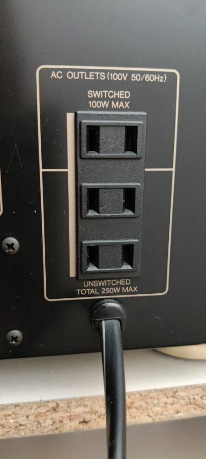

Witam, odebrałem dzisiaj przesyłkę z Japonii sansui au-a607xr, po podłączeniu do prądu najpierw wywaliło korki w pokoju w którym wpiąłem do kontaktu a potem było słuchać bzyt, ktoś się orientuję co się stało? Pozdrawiam Radek
  • Moderatorzy
A transformator dostosowujący napięcia masz? Sprzęt z Japonii pewnie jest na 100V.
Wzmacniacz mógł tego nie przeżyć. Oby tylko poszły w nim bezpieczniki.  Gorzej jak transformator lub elektronika. Nie podłączaj więcej do prądu !!!  Wskazany serwis lub  kontakt z znajomym co się zna na elektronice celem określenia szkód i porady jak podłączyć  aby nie zepsuć ponownie.-np zakup zewnętrznego transformatora/konwertera napięcia o odpowiedniej mocy.
Edytowane przez dzeus67
Raczej nie przeżył, wzmacniacze na 100V mają bezpieczniki na 2 krotnie wyższy prad, oby przeżył transformator, a cała resztę da się naprawić
Raczej każdy kupił transformator, nie słyszałem o nikim kto by przerabiał oryginalne transformatory.

Po przeczytaniu tego Forum, a nawet jego niewielkiej części, na 100% dowiedziałbyś się, że konieczny jest transformator obniżający napięcie z 230 na 100V. Wiele razy trwała dyskusja nad wyborem jak najlepszego. Tak jak wcześniej napisał @Bumpalump, nikt tu nie przerabia Sansui (były może ze dwa wyjątki). Kupujemy zewnętrzne trafa.
Nie zastanowiło Cię, tak na logikę, dlaczego wzmacniacz z Japonii ma inną wtyczkę?😀

Wtyczki z Japonii nie wciśnie się w gniazdko, chyba że poprzez przejściówkę. Inne wtyki to celowy zabieg japońskich producentów.
nie rozumiem, uzyłem przejscówki, wgrac zdjecia?
drogi kolego 300stron nie bede czytał, po prostu nie mam czasu na taka lekture, natomiast znalazłem temat "zasilanie japonskiego oryginalnego systemu na napiecie 100V", pokazac fakture zakupu? wzmacniacz kosztował na polskie ok 1300zł, razem z przesyłka wyszło ok 2400zł, czy kolega woli w jenach? cło+podatek 630zł.
Skoro zauważyłeś, że potrzebna przejściówka, to trzeba było zerknąć na tył wzmacniacza, gdzie jest wyjście kabla. Tam każdy sprzęt ma napisane jakie jest napięcie zasilania.

Jak sam juz zauważyłeś, tu nikt nie wiedział, że masz wzmacniacz z Japonii i nie wiesz nawet, jakie zasilanie mają Japończycy w swoiej sieci. Każdy normalny człowiek zerka na tabliczkę znamionową danego sprzętu by właśnie się o nim czegoś dowiedzieć. Teraz kwestja naprawy, Sansui swój sprzet budowało dość specyficznie. Widziałem już Sasui 911 , które jakiś as niemiecki naprawiał, zaiast wymienić diody zasilacza, przerabiał ten na maostek prostowniczy i pominął masę.Serwis radzę powierzyć dobremu fachowcowi, tu odezwał się Bumpalump, bardzo dobry specjalista. Możesz się do niego zwrócić. Nie wiem jak u niego z terminami, ale sorry, to już inne kalosze.
Gratuluje zakupu, bo w dobrych pieniądzach . Model też jeden z lepszych. Wygląd świetny. Po narawie zagra jeszcze i nacieszy ucho. Trafia się, że potakim pomyłkowym zasileniu , pali się tlko bezpiecznik, ale jak coś jeszcze w nim poszło to radzę Bumpalumpa prosić o naprawę. Zestroi go dobrze i wtedy będziesz zadowolony.
Trafo na 100 V można kupić. Odpowiednie mocą do tego sprzętu. W/g producenta to 250W , naley więc dokupić trafo o nie mniejszej mocy.
Zdarzają się różne rzeczy - ja np męczyłem wzmacniacz 100 -oma voltami i nawet na myśl mi nie przyszło, że jakiś as 607MR przerobił na 220 ... - zostawił wtyczkę , zero info .... Tak czy siak szkoda wzmacniacza ... za te pieniądze to się raczej dawca trafia a nie normalny egzemplarz więc tym bardziej szkoda . Po natychmiastowym strzale korków to raczej faktycznie jest szansa że bezpiecznik padł ale raczej na tym się nie kończy - no chyba że masz szczęście. Dobra informacja jest taka, że da się go naprawić !
