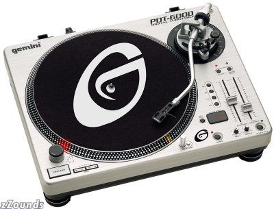

Posiadam podarowany przez brata gramofon Gemini PDT-6000. O ile się orientuję to też klon Technicsa 1200.
Gra on z Pre Arcam 9c.
Wkładka to zdaje się Ortofon Concorde.
W analogu zbieram dopiero pierwsze doświadczenia i nie wiem, czy to dobre połączenie wkładki i gramiaka. Co w ogóle sądzicie o tym typowo djskim sprzęcie? Czy nadaje się do normalnego słuchania?

Jesli tylko ta wkladka nie dziala na max. nacisku, widzialem juz takie, chyba jakis Stanton
Jeśli działa na max nacisku, należałoby ją zmienić na inną, jak rozumiem?
A jak sprawdzić z jakim naciskiem działa - waga jubilerska?
Zasada jest taka że musisz wiedzieć dokładnie jaka to wkładka, inaczej klops czy zonk jak kto lubi. Każdej wkładce gramofonowej dedykowany jest zakres nacisku na płytę od-do np: od 1,5g. do 3g. Ortofon Concorde jest kilka rodzajów np: Arkiv,Digitrack,Nightclub,Qbert itd...
