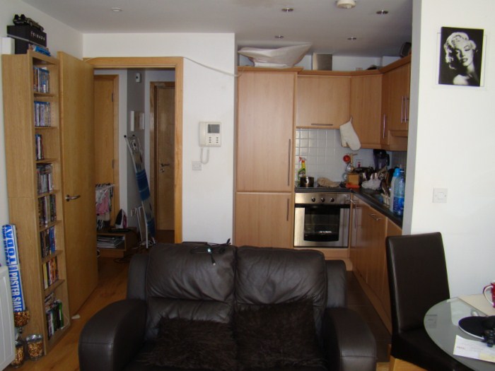

tak wyglada moje pomieszczenie
Front
Hidden Content
tyl
Hidden Content
Hidden Content
JVC x5500 | Screen 120' Duronic | AVR Marantz 7012 | Media Players - Apple TV 4K - Zidoo Box z10 + HP 24TB server RAID 10 | Monitor Audio RX 7.1.2 | Sub REL 328 - Stereo - Naim XS + Arcam rPlay +Usher Dancer Mini.
Link to comment
Share on other sites
odbicia z lewej strony są wynikiem działania ścianki oddzielającej kuchnię
w narożniku powinieneś wstawić jakiś regał z książkami na całą wysokość albo najlepiej dwa duże ćwierćwalece
Hidden Content
Link to comment
faktycznie odsunalem kolumny od tylnich scian z 1.5 m i od bocznych 1m i juz tego buczenia nie ma
Cholera ale potrzebuje je do kina tez wiec musza byc troche dalej wrr jedynie chyba bedzie trzeba zainwestowac w jakies dobre panele ktore pochniaja basik :((

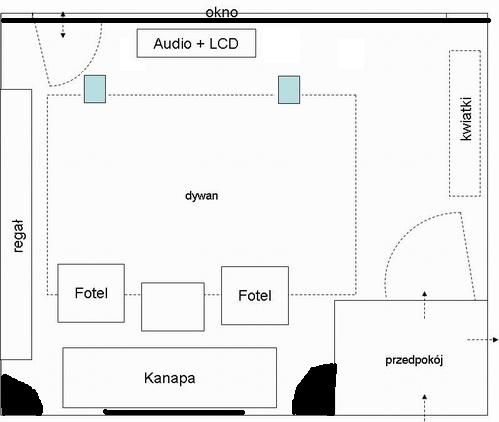

To może i ja poproszę o porady, tak wygląda pokój, kolumny jeszcze na etapie wyboru, jakie tu mam pułapki i jakie macie pomysły? Za każdy pomysł będę wdzięczny.
Hidden Content
Hidden Content
Link to comment
tak jak masz teraz namalowane to dźwięk z prawej kolumny będzie się odbijał od drzwi przedpokoju i może rezonować; raczej nic na drzwiach nie da się powiesić; pozostaje przesunąć zestaw audio-tv w lewo; pechowo masz okno otwierane z lewej strony, będzie utrudniony dostęp do niego; na oknie na całej ścianie gruba zasłona; za kanapą dwa ćwierćwalce lub regały narożne i obraz;
inne warianty wydają mi się gorsze
