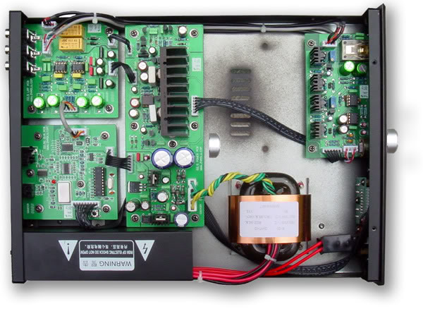

Powietrze? Bez przesady, zasilacz jest zewnętrzny, a i obudowa wcale nie jest pusta. W końcu to DAC, to co ma tam być jeszcze? Drogi, fakt, ale widywałem dużo, dużo droższe.

Nie wiem co w Zhaolu według Ciebie wygląda lepiej... ale z pewnością wykazałeś się brakiem zrozumienia tekstu pisanego...
Pomijając to, jako były użytkownik Brick'a mogę potwierdzić, że jest to ciekawe urządzenie, zdecydowanie warte odsłuchu... aczkolwiek nie polecam odsłuchu fanom Zhaolu bo powrót może być bolesny.

Przykro mi to stwierdzić, ale klepiesz bezmyślnie w klawiaturę na dodatek starając się mi dowalić, a czytać nie potrafisz ty: "Zewnętrzny zasilacz jest niewielki, chociaż zapakowany w coś lepszego, niż standardowy wtyczkowiec. Nie warto się nad tym szczególnie rozpływać, bo przy cenie urządzenia jest to spełnienie warunku minimum" Odpowiadając na twoje pytanie, bo znowu możesz nie zrozumieć: zasilanie wygląda zdecydowanie lepiej :D

Nie oszukujmy się - cena jest spora jak na to co siedzi w środku. Pozostaje założyć, że płacimy za dźwięk, i biadolić że Zaholu nie potrafi zrobić czegoś grającego równie dobrze za pół ceny.
