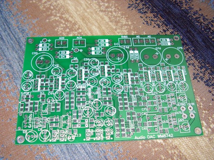

Kilka spraw technicznych:
1. Link do niezbędnej dokumentacji:
2. Możliwości ustawień na 1. stronie tego wątku jak również w linku podanym wyżej.
3. Ustawienie zworek przy kropkach oznacza ustawienie stanu "L", przeciwny skrajny to "H", a brak to "Open"
4. Kropka przy złączu S/PDIF oznacza masę.
5. Dławiki L2-L4 montujemy od strony przeciwnej niż pozostałe elementy.
Powodzenia i miłego składania oraz słuchania :)))
Fotka PCB poniżej wedle życzenia :)))
Czy możecie powiedzieć coś na temat AD825 w kolejności zaraz za dacem ? Sprawdzają się ?
Mam te scalaczki w SO8 i tym samym pasują one idealnie w miejsca smd zaraz za przetwornikiem.
Jednak widzę, że w projekcie analogówki jest odwrotnie, a nie chciałbym po wlutowaniu ich ponownie wylutowywać.
Czy testowaliście taką konfigurację ? Bo w DIPie z podstawką to można już się bawić.

Czy ktoś z was próbował już skaładać tego DACa ? Cisza ?
Ja jestem w toku. Jednak mam też pewne korekty/sugestje co do doboru elementów, czekam również na propozycje z waszej strony.
Przy starannym montażu ten przetwornik brzmieniowo to może być strzał w dziesiątke.
Właśnie znajomy przysłał mi fotkę aplikacji b. podobnego przetwornika (WM8741) w ponoć świetnie brzmiącym nowym odtwarzaczu LINNa.
Choćby rozkład ścieżek zasilania WMa niewiele się różni na naszych płytkach.
