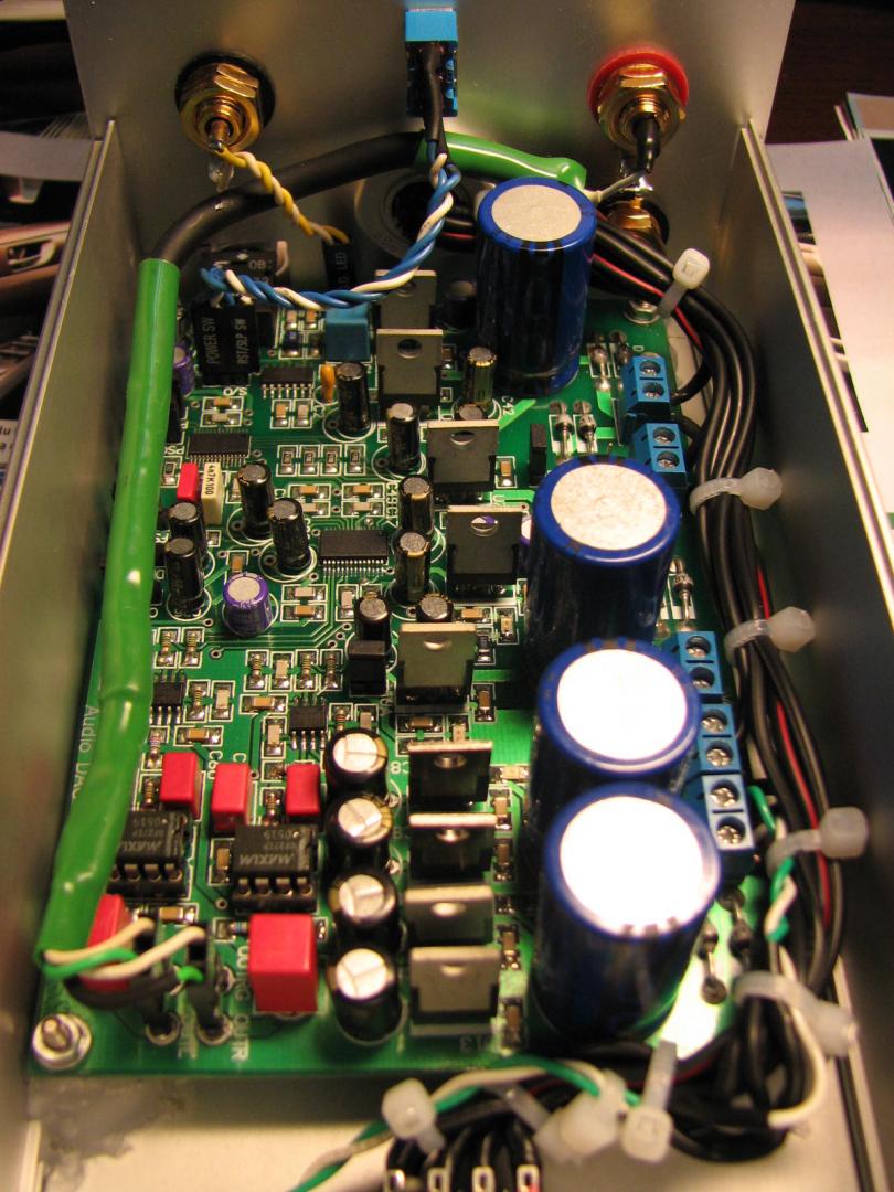

Witam! W ramach urlopu spędziłem wiele godzin na umieszczeniu Dac-a w obudowie. Zastosowałem znaną obudowę dostępną w sklepie internetowym. Zastosowałem przełącznik na tylnym panelu jako selektor wejść. Z przodu włącznik zasilania odcinający 4 żyły z psu. Starałem się wykonać wszystko z jak największą dbałością. Spory problem to wykonanie napisu na froncie. W planie jeszcze kilka zmian. Czas pokaże. Teraz walczę z obudową do psu. Pozdrawiam!
