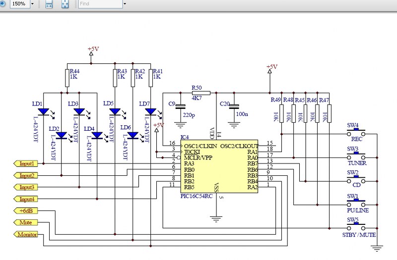

Tak na próbę selektor wejść
Tylko przy stosowaniu przekaźników bistabilnych bo takie zapewne będą zastosowane, układ się komplikuje :( , no ale tego typu przekaźniki są do selektora najlepsze bo nie płynie prąd przez cewkę przez cały czas tylko w momencie przełączania , i użycie procka w tym momencie rozwiązuje wiele problemów .

Może coś takiego tylko kto zaprogramuje?
