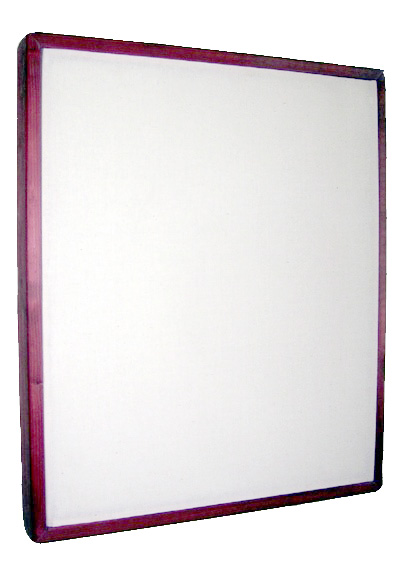

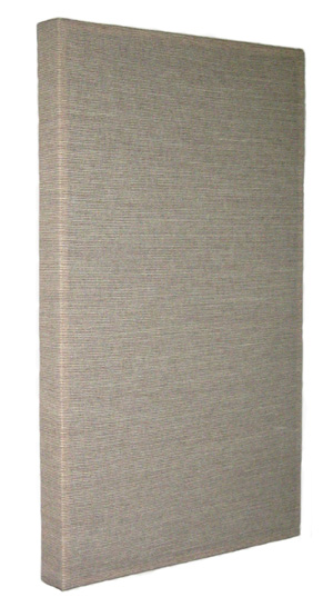

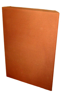

Zbieram się powoli do zakupu paneli akustycznych i natrafiłem na relatywnie tanią ofertę firmy Hi-Fi Acoustics (
Zaloguj się, aby zobaczyć treść (możliwe logowanie za pomocą ) ). Proponują panele wykonane z gęstej wełny mineralnej (nawet 80kg na m3) zarówno w postaci pochłaniaczy pierwszych odbić jak i narożnych pułapek basowych, za którymi o dziwo jest pusta przestrzeń. Opis na stronie jest dość rzeczowy, ale czy faktycznie efektywność wełny będzie lepsza niż powszechnie sprzedawanych gąbkowych piramidek? Nie ukrywam, że ceny mają całkiem w porządku, a panele przy tym nie zaśmiecą pokoju. Co o tym sądzicie? może ktoś z Was posiada już owe panele? U mnie do wygłuszenia idą ściany boczne, ściana tylna, może coś z przodu i z czasem jakieś dyfuzory na sufit.

Odchudzisz średnicę, utniesz górę, a mody i zakolorowania na basie zostaną tylko trochę osłabione.
Dlaczego?
Jest tam podane pochłanianie przy 125Hz. Poniżej tej częstotliwości pochłanianie jest jeszcze niższe. Mody pokojów w typowych pokojach o powierzchni 10-30m2 są zlokalizowane w przedziale 20-60Hz, a to pasmo jest słabo pochłaniane przez panele z wełny mineralnej. Zastosowanie ich spowoduje wysokie pochłanianie wysokich tonów, trochę słabiej będzie pochłaniana średnica i najsłabiej niskie częstotliwości. Czyli to podbicie na basie wynikające z rozmiarów pokoju które czasami sięga kilkunastu dB zostanie osłabione o kilka dB, a wysokie zostaną pochłonięte kilka razy mocniej niż niskie tony.
Pozdrawiam Mirosław Andrejuk
L3VY, 10 Kwi 2010, 00:35
Racja. Ale to nie są ustroje specjalne do pochłaniania basu...
W każdym razie gość dowodzi, że owe równomierniej pochłaniają szerszy zakres częstotliwości, niż najpopularniejsze (przebrzydłe) piramidki, które na dole praktycznie wcale tego nie robią...
