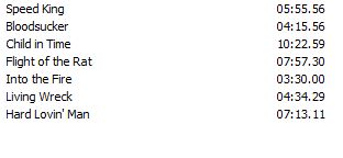

EAC przyjmuje WAVy ale pokazuje inny czas każdej ścieżki, CDRa wypalił ale nagrał tylko HISSSSSSSSSSSSSSS :-)
