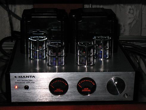

jesli mowisz o tej, to wlasnie ta...
wie ktos cos?
sam sobie odpowiem: kolumny maja 4Ohm - stwierdzilem organoleptycznie.
Wzmak ma 8Ohm, grozi mi uszkodzenie kolumn czy wzmaka? czy jedno i drugie? glosno nie slucham, a glosniki sluza tylko do sluchania radia czy youtube z kompa, ale Teac sie mocno grzeje...
Hmm ?
W wiekszym systemie mam podlaczona v3 pod Titany v5 ale to juz chyba mniejszy problem?
