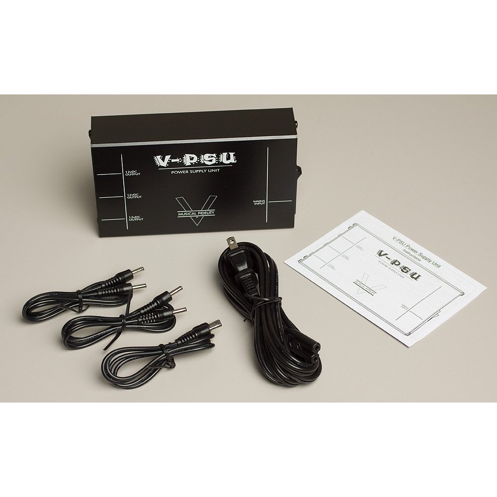

Ja chętnie. Ktoś wie jak wygląda oryginalny V - PSU w środku ?

Problemu oczywiście nie ma jak kupisz V-PSU Musicala ... tyle że to jest 2x droższe, a nie wiadomo, czy lepsze.

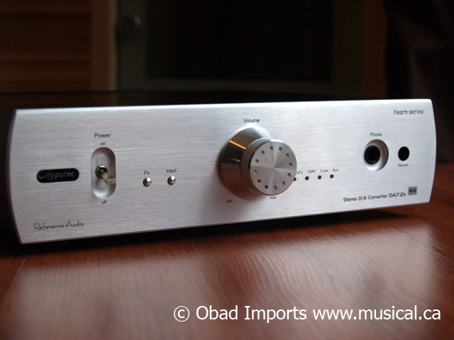

Jest jeszcze taki "chińczyk":
Citypulse 7.2x DAC jest ponoć porównywalny z Benchmark DAC1. Ciekawe.

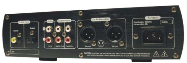

I tył:
